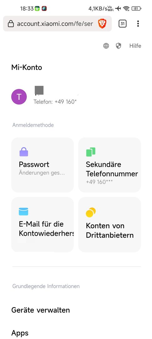

Schau mal im Mi Konto ob die Richtige Telefonnummer von deinem Smartphone hinterlegt ist.
Du musst dich dann mit den selben Daten im Mi Konto auf dem Smartphone anmelden.
Danach in den Entwickleroptionen die Verknüpfung mit dem Konto durchführen.
Okay, ich habe folgendes gesehen: 0049 16XXXX... ich denke dass ich hier die "0" vergessen habe, also 0049 016XXXXXX...koennte die vergessene Null zu einer falschen Nummer gefuehrt haben?
Bei mir sieht es so aus mit der Vorwahl.
