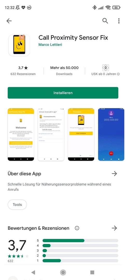

Versucht mal diese App wie in meinem Anhang. Das soll Note 10 Pro Usern auch geholfen haben.
Habe ich schon, hilft leider genauso wenig wie die andere proximity sensor Fixiermittel ausm Appstore. Auch mit deiner bleibt der Sensor im Test bei 5.0.
