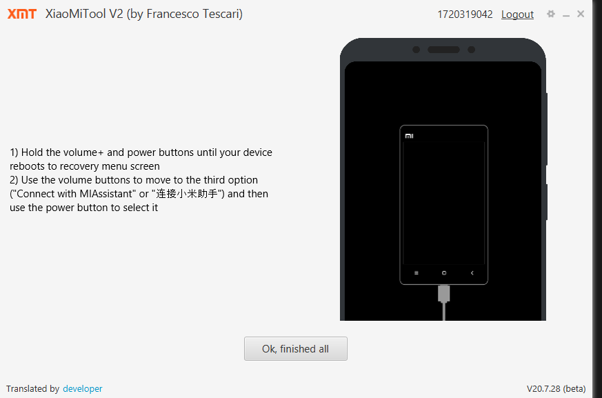

Das V2 Tool versucht 2Wege
Recovery oder wenn es nicht mehr bootet etc über Fastboot. "
Genau, aber der 2. Weg über Fastboot erfordert im Verlauf dies hier:
Da komme ich halt nicht mehr hin...

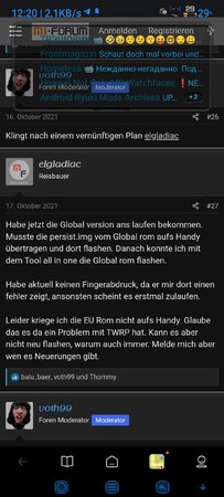

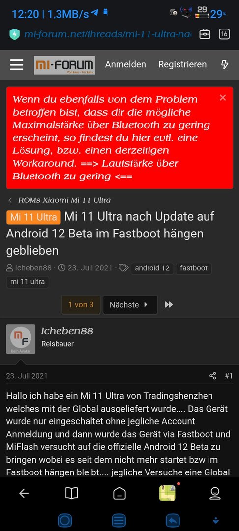

Hallo ich habe ein Mi 11 Ultra von Tradingshenzhen welches mit der Global ausgeliefert wurde.... Das Gerät wurde nur eingeschaltet ohne jegliche Account Anmeldung und dann wurde das Gerät via Fastboot und MiFlash versucht auf die offizielle Android 12 Beta zu bringen wobei es seit dem nicht mehr startet bzw im Fastboot hängen bleibt.... jegliche Versuche eine Global oder EU Rom Aufzuspielen scheitern da das Gerät gelocked ist und Unlook ist nicht möglich da die MIUnlock Software sagt ich solle mein Account auf dem Telefon hinzufügen welches ja aber nicht funktioniert....
