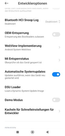

So sieht es dann in dann aus.
Das Smartphone wurde von der Vodafone Rom befreit und der Bootloader wieder geschlossen.
