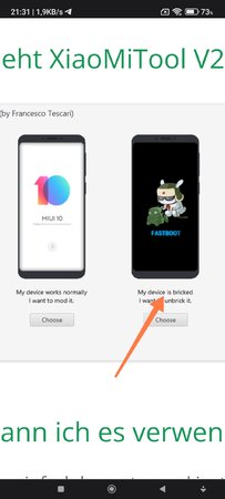

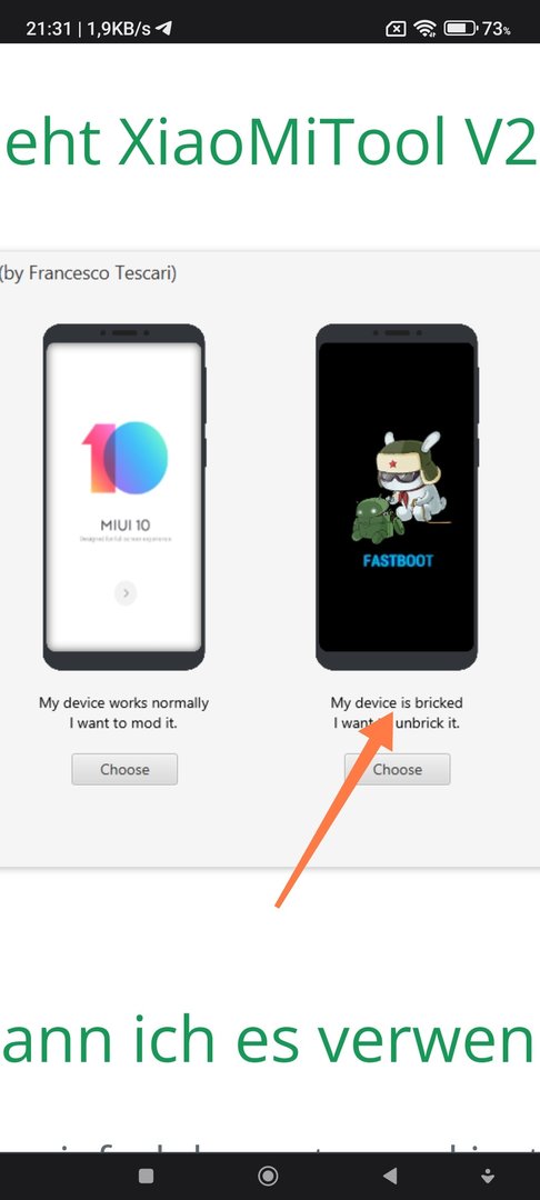

Unter #5 hatte ich 2 ev Möglichkeiten erwähnt
Reaktionen: medion1113
Punkt 1 habe ich unter #5 nicht verstanden und Punkt 2 klappt leider nicht. Passiert nichts.

@Biegel
Das V2 Tool versucht 2Wege
Recovery oder wenn es nicht mehr bootet etc über Fastboot.
