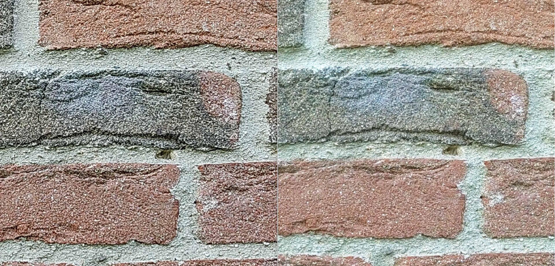

@avfreak Nee, nicht nur das. Bei vielen Geräten - Oneplus zum Beispiel - schaltet er das Postprocessing zu großen Teilen ab. Dadurch hast du dann z.B. keine künstlichen Gemälde mehr im Gras, sondern softe aber echte Details.
Warnung: Das ist nicht vom Mi11U, das dient nur zur Veranschaulichung. Beides 12mp. Links JPG mit Processing, rechts RAW JPG. Gibt auch deutlich bessere Beispiele, aber das soll reichen :D

@paysen Das Postprocessing kannst du natürlich variabel gestalten. Dein Raw-Jpg ist ja auch bearbeitet, sonst hättest du kein Bild, sondern nur Daten.

@avfreak Das stimmt schon, die Verarbeitung hält sich dort aber in Grenzen. Es ging mir nur darum, ob dort wenigstens die natürlichen Details vorhanden sind, oder ob die RAW schon ähnlich vorbehandelt wird :) Das scheint aber nicht der Fall zu sein. Danke auch an @Kubikossi für die Vergleichsbilder.

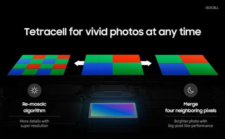

Muss mich korrigieren, Quad Bayer ist eher so Sony.
Samsung nennt es Tetrapixel technology.
Das Prinzip ist das gleiche, bis auf ... den Re-mosaik Algorithmus.
Wie aber dieser Funktioniert weiss ich auch noch nicht. Denn über jedem Pixel liegt ja entweder ein roter, grüner oder blauer Filter. Den kann man nicht einfach wegnehmen.

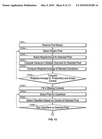

Edit:
Hab das Patent gefunden.
Es ist ein Algorithmus. (das Erklärt eben diese Farbschwäche wenn unzureichend Implementiert)
Im Prinzip fragt es die andersfarbigen Pixel nach und nach, was sie gesehen haben und "vermutet" daraus, z.B. wieviel blau das grüne Pixel gesehen haben könnte, wenn es blau wäre.

@scudici Kann ja auch im Grunde nicht anders sein, ansonsten braucht man sowas wie einen aktiven Bayer-Filter. Der ist noch nicht erfunden.😉 Die Binning-Sensoren sind bei Smartphones auf das Binning optimiert. Dein Ablaufdiagramm dürfte übrigens im C-Mos ablaufen.
