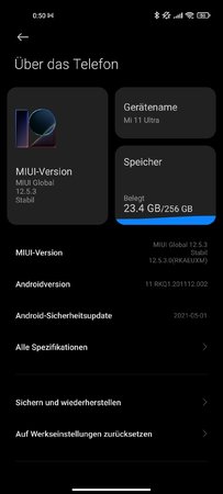

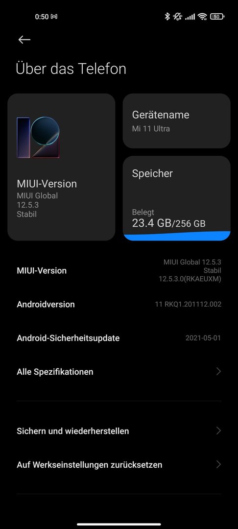

Habe heute von den Kleinanzeigen ein neues Gerät aus einem Vodafone Vertrag angekauft (Lieferschein lag vor).
Wenn ich mich nicht täusche handelt es sich dabei um ein "freies" Gerät?

@Savoury
Keine Vodafone Rom sondern die normale EEA Rom.
@medion1113 Darauf wollte ich hinaus, anscheinend verschickt Vodafone nicht ausschließlich NUR VF Geräte sondern auch freie.
Oder das Gerät wurde vor dem Verkauf umgeflasht.
Also mich würde es wundern, wenn Vodafone freie und nicht freie Geräte verkauft. Kann mir das schwer vorstellen.
Nicht jedes Gerät mit einem Vodafone-Vertrag wird von Vodafone ausgeliefert. Oft ist ja noch ein Zwischenhändler wie sparhandy oder so dazwischen.
@avfreak
Stimmt das kann natürlich auch sein. Dann wäre der Lieferschein aber nicht von Vodafone, sondern von dem zwischen-Händler
Das ist richtig. Also so ausgeliefert oder mit Fastboot umgeflasht. Das Ergebnis ist in jedem Fall dasselbe. 👍🏻
Steht auf dem Lieferschein das Auslieferungsdatum? Bei mir war es der 21.05.21. Wenn das danach war - ist Vodafone vielleicht doch schlauer geworden.😉
@avfreak Ich war der erste der die Ehre hatte es auszupacken, dass kann ich also ausschließen.
Vielleicht haben die auch einfach nicht mehr genug VF Geräte lagernd um die Aufträge zu bedienen und so auf freie Geräte zurück gegriffen.
