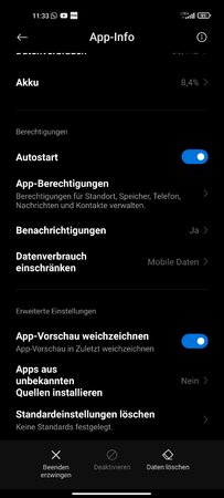

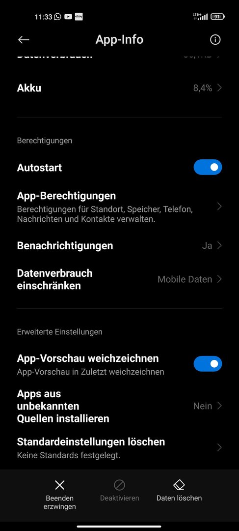

Also hätte das Problem auch erst, hab dann unter den Kameraeinstellungen Daten löschen - Alle Daten löschen geklickt, seit dem geht meine Kamera wieder ohne Probleme
screenshot_2021-05-28-11-33-50-166_com-miui-securitycenter-jpg.893746
