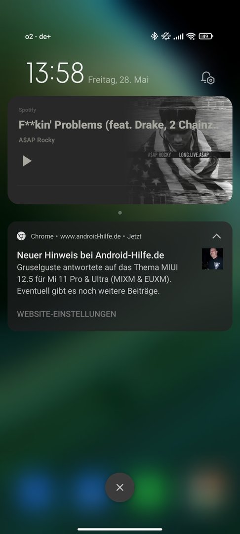

Mal nächstes Thema: seit dem Update hängt bei mir oben über den Benachrichtigungen der Musik Player? Wenn ich ihn wegwische kommt er nach ein paar Sekunden wieder.
