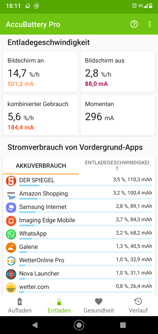

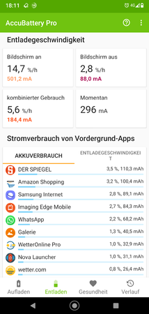

Ich verwende AccuBattery Pro, Darstellung wie auf dem Screenshot.
