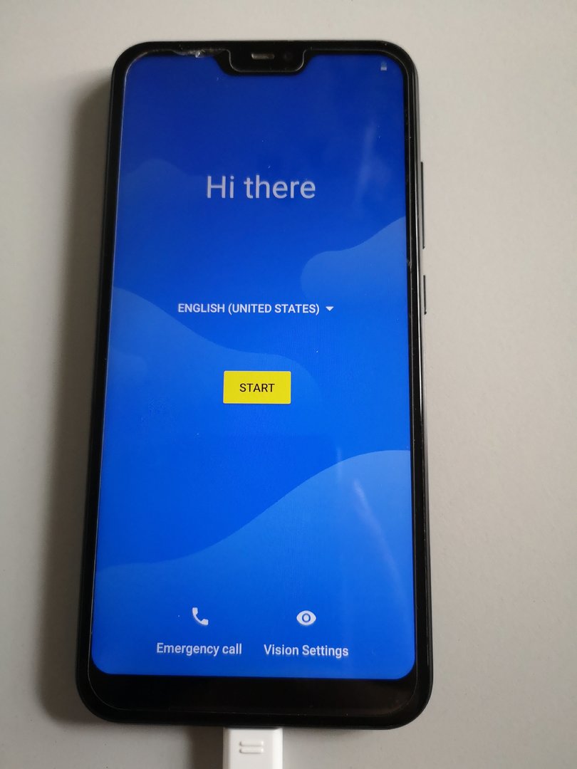

Das bringt mir leider nicht so viel, ich brauche ein fastboot image, da ich die Daten nicht entschlüsseln kann. Liegt wahrscheinlich an dem Upgrade bzw. Downgrade.
So, mit der Version V10.0.16.0.PDLMIXM habe ich es erstmal hinbekommen.
Hier habe ich es her.

ralle77 schrieb:
Also das 11er image bootet nicht, gleicher Fehler wie zuvor.
Der Downgrade auf 10 geht zwar, aber leider wird mein encryption Password nicht genommen und ich würde gerne einen Factory Reset vermeiden...
Naja, der Pfusch ist ja scheinbar im 11er ROM drin, das Update lief wohl fehlerfrei. Deswegen auch der selbe Fehler nach dem erneuten Flashen mit der 11.
Ich habe einen Factory Reset gemacht nach dem Downgrade, anders ging es nicht.
