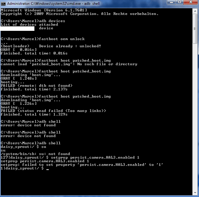

Allerdings kann ich die Schritte nach "adb shell" nicht weiter fortführen. (siehe Anhang; Bitte nicht wundern, zwischendurch war das Handy nicht aktiv, deswegen doppelte Befehle).
Kann mir jemand sagen woran es liegt? Ist die patched_boot.ini nicht korrekt verarbeitet worden?
Danke!

Hast du Punkt 9:
"on the phone, download and install magisk manager from its official website. (You don't need to install Magisk, you just need the app "Magisk Manager" installed)"
ausgeführt?
