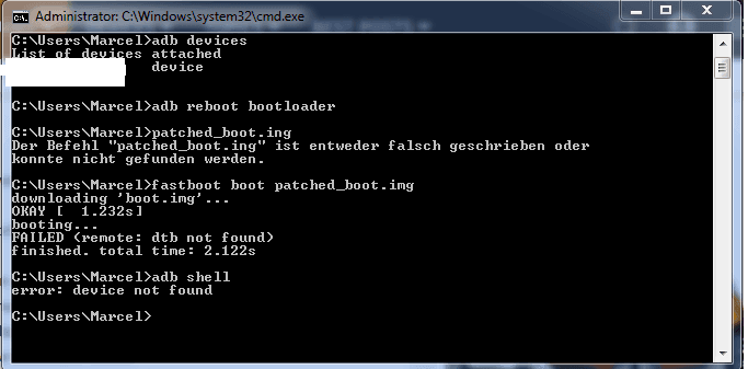

@mirkomosi : ich bekomme weiterhin die Info: FAILED (remote: dtb not found).
Was bedeutet das? (Siehe Anhang)
Verstehe leider den Hintergrund nicht.
@Stoik: Was genau heisst das, dass das Smartphone ins Recovery gebootet hat?. Sorry, aber das ist nicht so meine Materie. Ich mache das nur um GCAM zum Laufen zu bekommen. :)
@ralle77 : Den Magisk Manager habe ich installiert

Hat sich erledigt, er hatte die patched_boot.ini nicht korrekt durchgeladen.
Danke für Eure Hilfe!

@Tolyn das patched_boot.img dürfte ja das Recovery sein, also TWRP (Team Win Recovery Project).
Das was du mit der Zeile "fastboot boot patched_boot.img" ausführst.

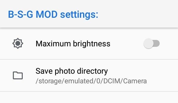

Gibt auch keine Möglichkeit die SD Karte als Speicherort festzulegen korrekt?
Tolyn schrieb:
@mirkomosi :
gcam tool: Kopiert die Bilder automatisch an einen anderen Speicherort.
Die GCam speichert automatisch die Fotos in den Standard-Ordner:
storage/emulated/0/DCIM/Camera
Die GCam (Mod) von B-S-G hat aber die separate Einstellmöglichkeit den Speicherort zu ändern. Diese Gcam-Version läuft bei mir auf meinem Redmi 4X ohne SD-Karte, aber vielleicht gibt eine Version, die auch für das Mi A2 Lite funktioniert. Da muss man schauen und testen.

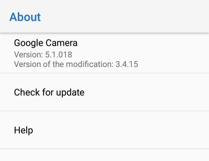

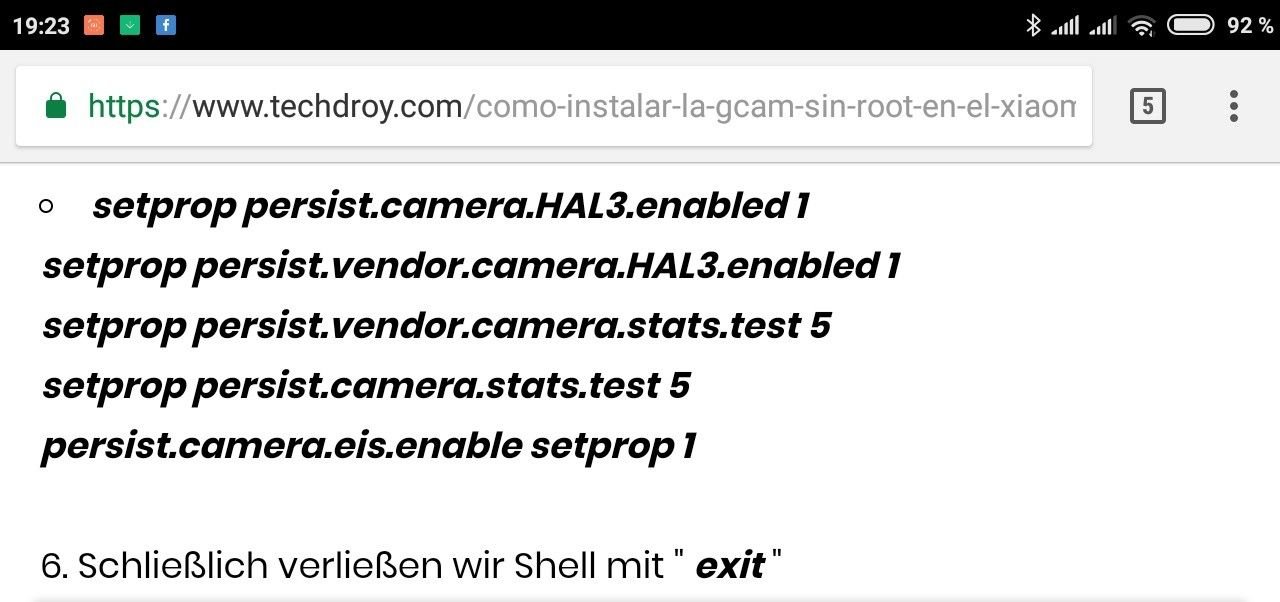

1) Trotz aktivierter Camera2API und Nutzung "älterer" bereits installierter GCam-Apps lassen sich bei mir keine neuen GCam-Mods v6.1 installieren. War das bei dir auch so?
2) Es gibt Hinweise, dass unter Android 9 zusätzlich folgende BuildProp-Einträge gemacht werden müssen, um GCam-Apps ab v6.1 zu nutzen (siehe Anhang). Hast du das auch machen müssen?
3) Wie verhält sich deine GCam-Mod-Version wenn die App ein Gegenstand automatisch oder manuell fokussieren soll?
Danke
