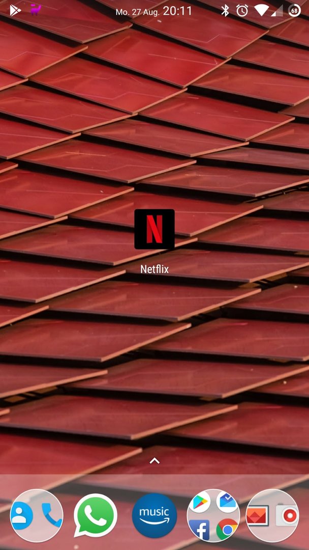

Sicher? Soweit ich weiß spielt der offene Bootloader bei den genannten Apps keine Rolle, sondern lediglich ob das Gerät gerootet ist. Das muss ja dann nicht zwangsläufig so sein
Reaktionen: Cua
Zum Beweis
Siehe Screenshot Netflix-App lässt sich installieren und öffnen
Mi 5 mit Root und offenem Bootloader
In der App selbst sind keine Screenshots erlaubt, aber ich kann sie öffnen und darin navigieren
