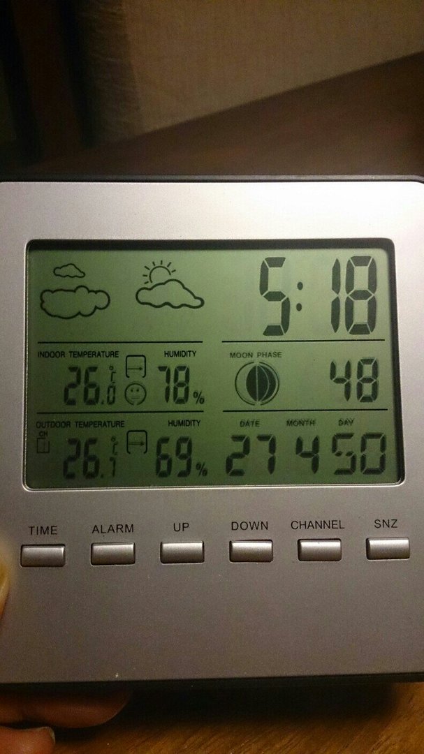

Solche Temperaturschwankungen hast auch im Winter manchmal ohne den Kühlschrank. Zockst gerade ein Spiel im Café, steckst in die Tasche und gehst raus.
War jetzt vielleicht nicht die ideal Lösung die er da fand, nur solchen Schwankungen ist das Smartphone auch im täglichen Leben ausgesetzt. Oder hier bei mir, bist im Auto oder einem Haus mit Klima, dann gehst raus und hast plötzlich über 30 Grad und fast 80% Luftfeuchtigkeit. Oder den umgekehrten weg. Und uns ist noch kein Smartphone /Tab deshalb verreckt. (Motorola, Xiaomi, Sony, BlackBerry.)
Ich jedenfalls fand die "Warnung" bezüglich des Updates völlig richtig, lieber einmal zuviel vor eventuellen Fehlern informieren, statt zuwenig.
Ein Hinweis für alle dies im Auge zu behalten.
