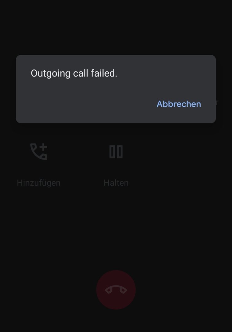

Update läuft bei mir auch rund, allerdings bekomme ich nach jedem Telefonat einen Hinweis, das kein herausgehender Anruf verbunden werden konnte. 🤔
Hat dieses Phänomen noch jemand hier?
@Mister Lon Die Meldung kommt bei mir wenn VoWiFi odee VoLTE aktiviert ist. Eine Bedeutung hat die Meldung aber nicht wirklich, da alles ohne Probleme funktioniert.
Reaktionen: OnkelLon
@Credipede Habe die APN Einstellungen im Verdacht gehabt und zurückgesetzt....bei mir erscheint die Meldung jetzt nicht mehr👍
Werde das mal weiter beobachten, obwohl es auch bei mir vorher keine negativen Auswirkungen auf den Anruf hatte.
Ich hatte auch die Fehlermeldung nach einem Telefonat. Hatte den Code *#*#86583#*#* ausprobiert. Wenn es auf enabled ist, dann kommt die Meldung nach einem Telefonat. Auf disabled kommt sie nicht. Aber VoLTE geht noch, weil man es in den Telefon Optionen einstellen kann.
Also soweit ich hier schon lesen konnte, ist die Anzeige "disabled" nach Eingabe des genannten Codes richtig!

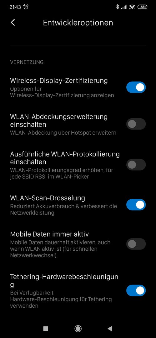

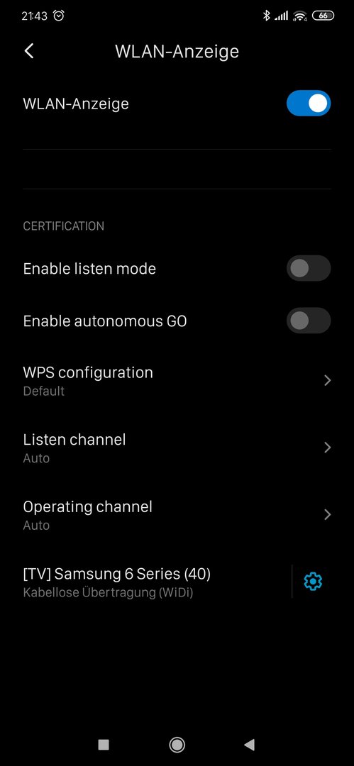

Ich habe das Update jetzt auch aufgespielt. Und schon bereut. Die Funktion WLAN-Anzeige (Cast) unter Verbinden und Teilen geht nicht mehr. Ich kann das Handy-Display somit nicht mehr auf meinen Samsung TV spiegeln. Komischerweise funktioniert es in der YouTube App noch. Hat das Problem noch jemand?
@Wiesel78
...gerade ausprobiert: funktioniert auf/mit meinem LG einwandfrei...
Reaktionen: Wiesel78
Okay, nach etwa 2 Stunden googeln und rumbasteln hab ich die Lösung gefunden:
1. Entwickleroptionen
2. Wireless-Display-Zertifizierung aktivieren
3. unter Verbinden und Teilen in Wlan-Anzeige erscheinen nun einige neue Optionen
4. Operating Channel von Auto auf 6 stellen
Danach lief alles wie vorher unter Android 9

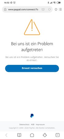

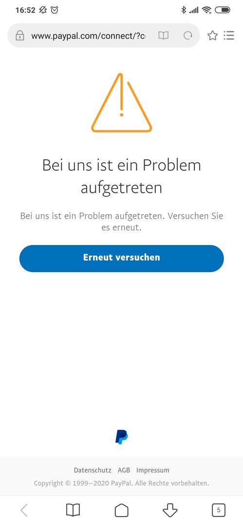

Nun habe ich aber noch ein Problem, wobei ich nicht weiß, ob und inwiefern es am Update liegt... Bisher konnte ich kontaktlos mit GPay (verknüpft mit PayPal!) bezahlen, jetzt kann ich es nicht mehr einrichten...bei der Weiterleitung auf die PayPal-Seite bei der Einrichtung kommt eine Fehlermeldung auf der Seite... Liegt das an dem Update oder schlichtweg gerade aktuell an PayPal? Kann das irgendjemand testen bzw mir eine Info dazu geben?
Schöne Grüße
Reaktionen: wassolldas
@benedikt-wue
schön, dass das Update funktioniert hat. Nutze selbst bisher kein GPay... gibt's denn zu der von Dir angesprochenen Fehlermeldung keine Hinweise im www...?
Ne, habe leider nichts gefunden...sieht mir aber auch eher nach PayPal - Fehler aus... Sehr schade, da ich das sehr gerne genutzt habe...habe bei PayPal ein Ticket aufgemacht, allerdings kann das wohl dauern... Noch jemand Erfahrungen bisher?
(Btw: am PayPal - Konto selber liegt es nicht, konnte vorhin Geld versenden!)
