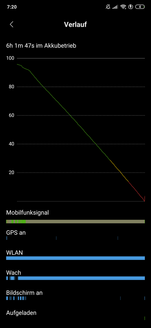

Bei mir läuft jetzt auch irgendwas schief. Mein Android System hat plötzlich auch über 38%, obwohl ich gar nichts gemacht habe. heute morgen kurz Whatsapp und dann lag das Phone nur rum. Schon komisch.
Auch ist es seit heute Morgen permanent wach. Ich habe aber weder eine neue App installiert noch sonst etwas verändert.

das war dann mal ein verdammt kurzer Besuch im xiaomi Universum. Das Handy geht zurück! Gestern Abend 90%....heute morgen war das Handy aus... 0%!
Ich weiß einfach nicht mehr weiter. Hab jede app eliminiert, sogar den launcher auf Standard bzw den poco von xiaomi installiert. Das mal ne app das Handy stresst ok, 20% geschenkt. Aber gleich 90%? So ein Phänomen hatte ich bisher nur bei manchen custom Roms etc.
Ich bin enttäuscht 😪
  • Traurig
Reaktionen: hotrats
Das Handy wird dauerhaft wach gehalten...
Hast du das Handy Mal zurückgesetzt und kein Backup eingespielt?
Gibt es in der App Übersicht eine App die als dauerhaft aktiv deklariert wird?
Reaktionen: HerrDoctorPhone
Ja gibt es... Android selbst war mit über 40% on top. Zurücksetzen, ja hab ich auch schon. Backup halt nur Google cloud, Passwörter, WLAN etc. Apps wurden manuell installiert.
