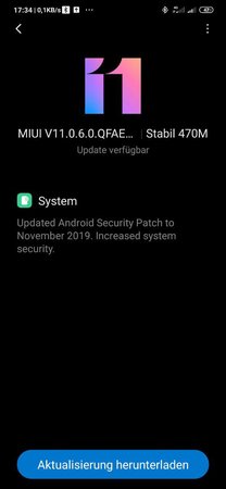

Firedance1961 schrieb:
Die V11.0.6.0 EEA ist wieder über OTA verfügbar...
Mir wird V11.0.6.0 auch seit gestern angeboten, allerdings ist das Update nur 470MB groß😳

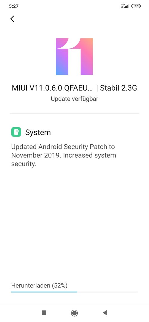

@big_Lebowski ich lade immer die komplette Rom herunter weil es bei den kleinen OTA´s mal immer wieder zu Problemen kommt. Dazu oben rechts auf die drei Punkte und "Letztes Updatepaket herunterladen" dann wird die komplette Rom heruntergeladen und installiert. Läuft wie ein Update, ergo Daten etc. bleibt erhalten. Wenn der Punkt bei dir nicht vorhanden ist, musst du mehrfach auf die bunte 11 tippen (ca. 10x) es wird dann bestätigt, dass du das erweiterte Menü freigeschaltet hast.

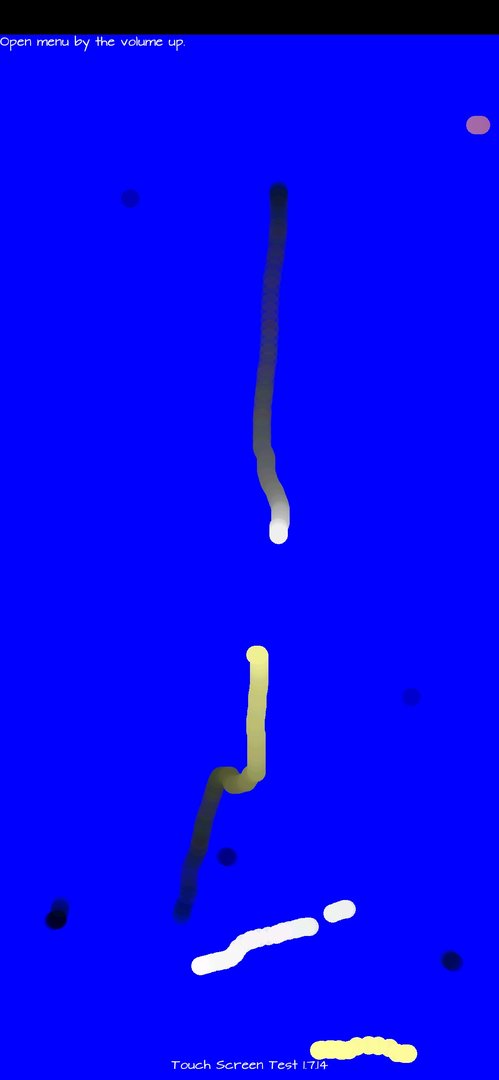

seit dem Update auf MIUI 11.0.6.0 QFAEUXM und Android 10 funktioniert Multitouch bei mir nicht mehr. Es werden maximal 2 (!) Finger erkannt, und auch nur, wenn ich sie sehr nah beieinander auf das Display aufsetze. Sobald ich sie etwas weiter auseinander ziehe, "verliert" das Mi 9 einen der Finger und Pinch & Zoom funktioniert entsprechend nicht mehr. Allerdings werden 2 nahe beieinander liegende Finger in allen Bereichen des Screens (oben, unten, mittig, rechts, links) erkannt, sofern die Fingerspitzen nahe genug beieinander auf dem Display aufliegen (Multitouch-Testapp zeigt das auch an), ich denke, das schließt einen Hardwarefehler wohl aus?
Vor dem Update gab es mit Pinch & Zoom keine Probleme. Inzwischen hab ich auch "sicherheitshalber" mal MIUI 11.0.6.0 nochmal runtergeladen und eingespielt, allerdings ohne den gewünschten Effekt. Das Gerät ist weder unlocked noch gerootet.
Hab mich auch im globalen XIAOMI-Forum dazu gemeldet, es gab 3 weitere Personen mit demselben Problem. Allerdings keine Lösung in Sicht.
Irgendeine Idee...? :|

In den Apps, in denen Pinch & Zoom früher funktioniert hat (z.B. Chrome; Instagram; OsmAnd) kann ich noch ein winziges Bisschen Zoomen, wenn ich zwei Finger eng beeinander aufsetze und auseinander ziehe. Sobald die Fingerspitzen auf dem Screen dann mehr als 1-2 cm auseinander sind, bricht der Zoom ab und Android verhält sich so, als hätte ich nur noch einen Finger auf dem Screen.
Das entspricht auch genau dem, was ich bei allen verfügbaren Multitouch-Testing-Apps sehe: das Aufsetzen von zwei Fingerspitzen sehr eng beieinander wird noch als 2 Finger erkannt, sobald ich aber die Fingerspitzen dann mehr als 1-2 cm auseinander ziehe, wird mir nur noch 1 Finger angezeigt und der andere ignoriert. Mehr als 2 Finger bekomme ich erst gar nicht angezeigt, auch wenn ich mal 3 oder mehr Fingerspitzen echt ganz nah nebeneinander auf den Screen aufsetze.
Vor dem Update auf MIUI 11 / Android 10 lief alles ganz normal. Da die Multitouch-Testing-Apps die 2 Fingerspitzen wie beschrieben unter bestimmten Bedingungen noch erkennen (egal in welchem Bereich des Screens), scheint mir das kein Hardware-Problem zu sein. Würde mich auch wundern, wenn der Screen ausgerechnet zeitgleich mit dem Update einen Schaden bekommen haben sollte.

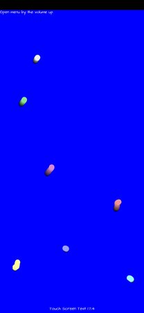

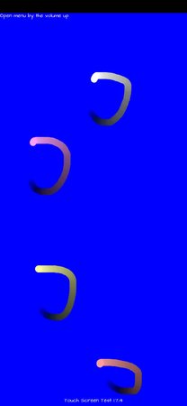

@rfkat willst jetzt ein Foto oder was ? Kein Problem
@Firedance1961 - Alles gut. Mein Dank war völlig ernst gemeint (Deine Bestätigung hilft beim Ausschluss von Fehlerquellen), ich hätte Dir das auch ohne Screenshots geglaubt.
@rfkat Ich weiß, hab es für die Mitleser mal rein gesetzt. Um den Fehler zu finden....würde ich erstmal alle nachinstallierten Apps runterschmeißen und dann testen. Die Frage ist auch hast du nur das normale OTA installiert (zwischen 300 und 500 MB), oder die Full Rom über 2GB??

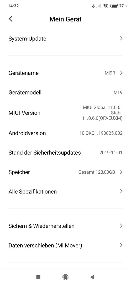

@Firedance1961 - so, ich habe vor lauter Frust jetzt mal xiaomi.eu installiert (Android 9 / MIUI 10), und Multitouch funktioniert bestens. Dann habe ich auf MIUI 11 geupgraded, und der Multitouch-Probleme waren wieder da. Da ich keine zusätzlichen Apps installiert habe, scheint mir das ein ausreichender Beleg dafür zu sein, dass MIUI 11 auf manchen Mi 9s wohl doch die Multitouch-Fähigkeit gravierend beeinträchtigt.
Da mir MIUI eh nicht gefällt, werde ich jetzt mal ein bisschen mit LineageOS und Pixel Experience spielen.
Hier noch ein Screenshot der Versionsnummern, bei denen Multitouch wieder völlig problemlos funktioniert hat:
@rfkat Das Update auf Miui11 und Android10, war es auch dann eine xiaomi.eu ? Und wann hast du das letzte mal ein "Fastboot" Rom installiert und wenn ja welche Version?
