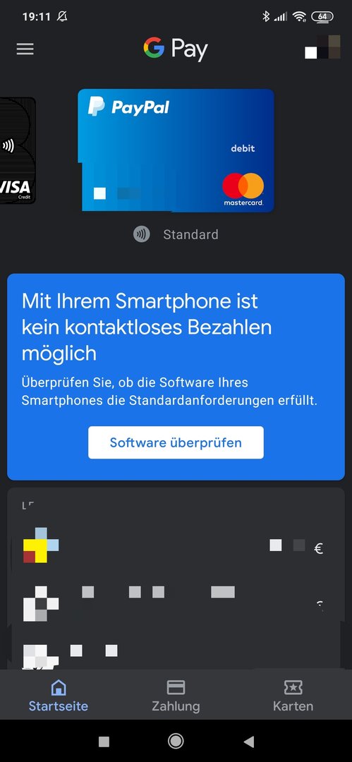

Bei mir jetzt auch das Problem 😐
Habe den Fehler mal Xiaomi gemeldet. Die werden das schon fixen. Kaufe heute lieber nix ein😉
Kommt die Fehlermeldung bereits wenn die GPay App gestartet wird oder erst wenn man bezahlen möchte?
Kam bei mir eine Stunde nach dem Update automatisch von Google.
Reaktionen: u.hedt
Bei mir lÀsst sich die App starten, ob der Einkauf damit funktioniert kann ich noch nicht sagen.
In der App wĂŒrde sowas stehen.
AnhÀnge

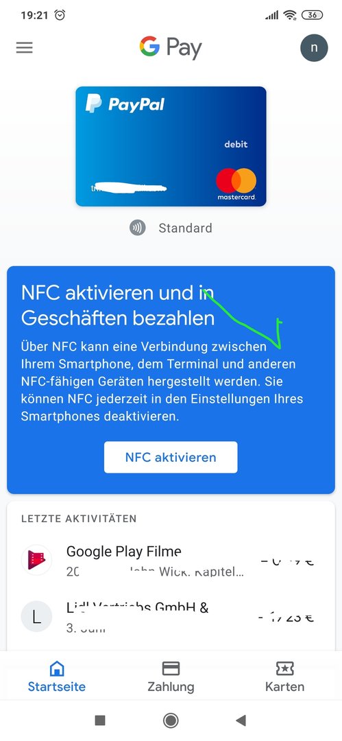

So sieht es bei mir aus:
Du hast das Problem anscheinend nicht.
Ich hab gerade mein Handy neu gestartet und paar mal in der Meldung auf Software ĂŒberprĂŒfen geklickt. Dann stand da das ich wieder bezahlen kann und die Meldung ist weg.
Reaktionen: nate2013, thunder43, Graither und eine weitere Person
