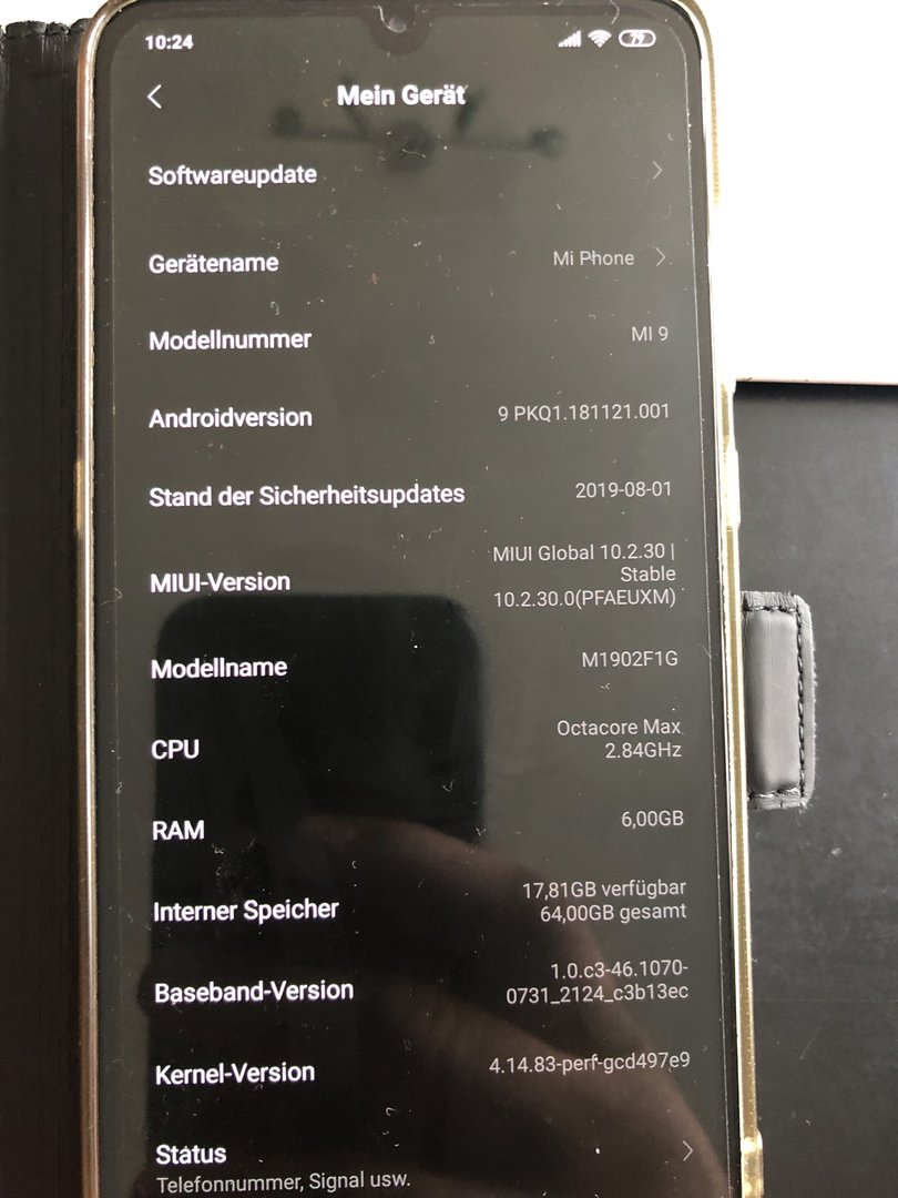

@M--G ihr wollt mir also sagen, das ich auf 2 handys 2 verschiedene FW versionen hatte? niemals, auf beiden war 10.2.30.0 das weiss ich da ich es installiert habe. bzw bei beiden gleichzeitig installiert habe. auf beiden war alles gleich, kann mir doch keiner sagen das der eine bekommt und der andere nicht. egal, werde schon einen weg finden.

Bei deinem ersten Bild steht
10.2.30 (PFAEUXM)

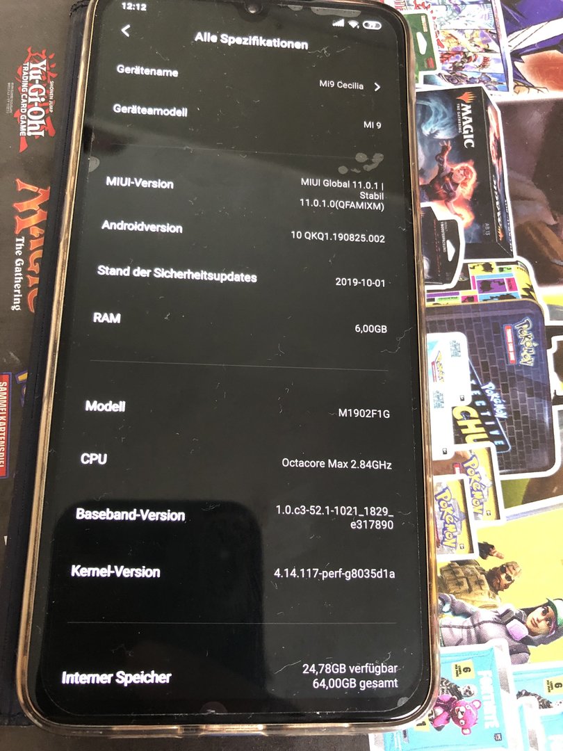

Beim zweiten
11.0.1.0 (QFAMIXM)
Und genau da liegt der Unterschied. Da wo in der Firmware EU und MI steht.
conker64 schrieb:
@M--G und ich sage dir, es hatten beide die gleiche version gehabt. 10.2.30 pfaeuxm
Never - du kannst nicht durch das angebote Update von der PFAEUXM zur QFAMIXM wechseln.
