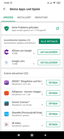

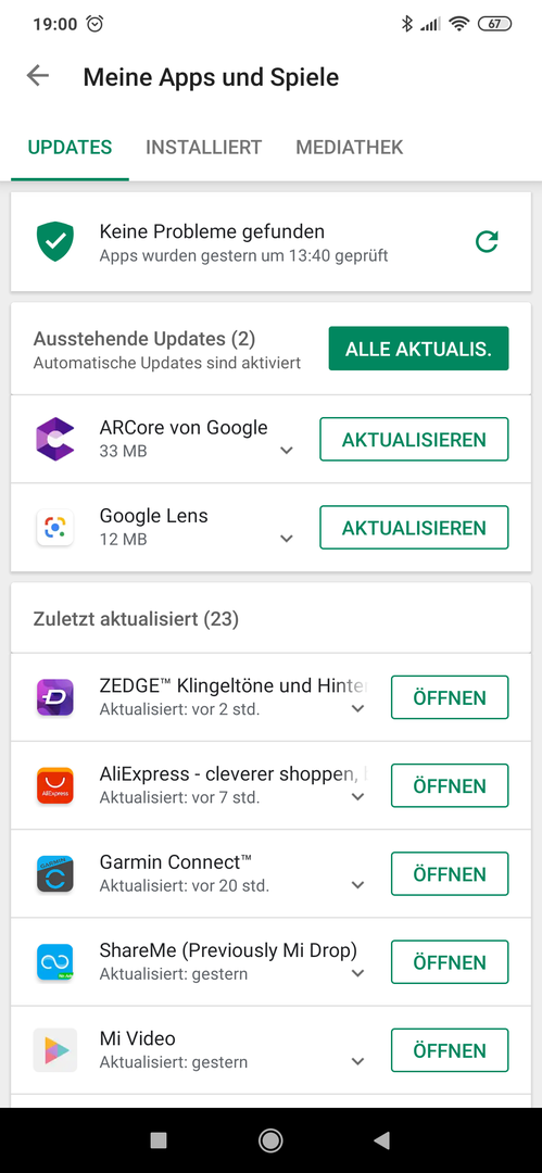

Ich kann für die zwei Apps kein Update machen. Liegt sicher an GCam Port oder ?
@ hellmichel
Hat mit Gcam nichts zu tun.
Lag wohl eher bei Google und soll wohl behoben sein.
