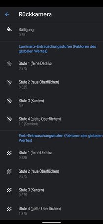

Sind überholt, es gibt mittlerweile zudem auch mehr Einstellungen:
These are some recommended values by Marian
You can further tune them according to your judgment
(Back Camera = it's also for Front Camera)
Sharpness: 1.125
Luma: 1.0
Chroma: 1.0
Contrast: 0.75
Saturation: 0.75
Wavelet luma denoise levels
Level 1: 0.375
Level 2: 0.625
Level 3: 0.5
Level 4: 1.0
Wavelet chroma denoise levels
Level 1: 0.625
Level 2: 0.375
Level 3: 0.375
Level 4: 1.375
(Telephoto lens)
Sharpness: 1.25
Luma: 0.875
Chroma: 0.875
Contrast: 0.75
Saturation: 0.625
Wavelet Luma Denoise Levels:
Level 1: 0.5
Level 2: 0.875
Level 3: 0.75
Level 4: 1.0
Wavelet Chroma Denoise Levels:
Level 1: 1.0
Level 2: 1.0
Level 3: 1.0
Level 4: 1.0
(Wide lens)
Sharpness: 1.375
Luma: 1.5
Chroma: 1.25
Contrast: 0.75
Saturation: 0.875
Level 1: 0.75
Level 2: 1.0
Level 3: 1.0
Level 4: 0.875
Level 1: 1.0
Level 2: 1.0
Level 3: 1.0
Level 4: 1.0
*Note: It is suggested to force lower shutter speed/iso in order to get the best results from ultrawide and reduce the green tint of the sensor.

Toscha, hast du eine Quelle für uns? Wusste gar nicht, dass sie raw Entwicklung beeinflusst werden kann. Spitze
Was meinst du mit 'Quelle'? Die Informationen stammen aus dem entsprechenden XDA-Thread des Entwicklers (Urnyx05) bzw. aus seiner Telegram-Gruppe. Vielleicht reicht ja auch ein Screenshot als Quelle.
Reaktionen: FabianB93
Den Thread auf xda habe ich auch abonniert, aber die Einstellungen wurden dort meines Wissens nicht gepostet. Deswegen frage ich nach...
Wo ich die Werte her habe, weiß ich auch nicht mehr. Vermutlich dann aus der Telegram-Gruppe.
