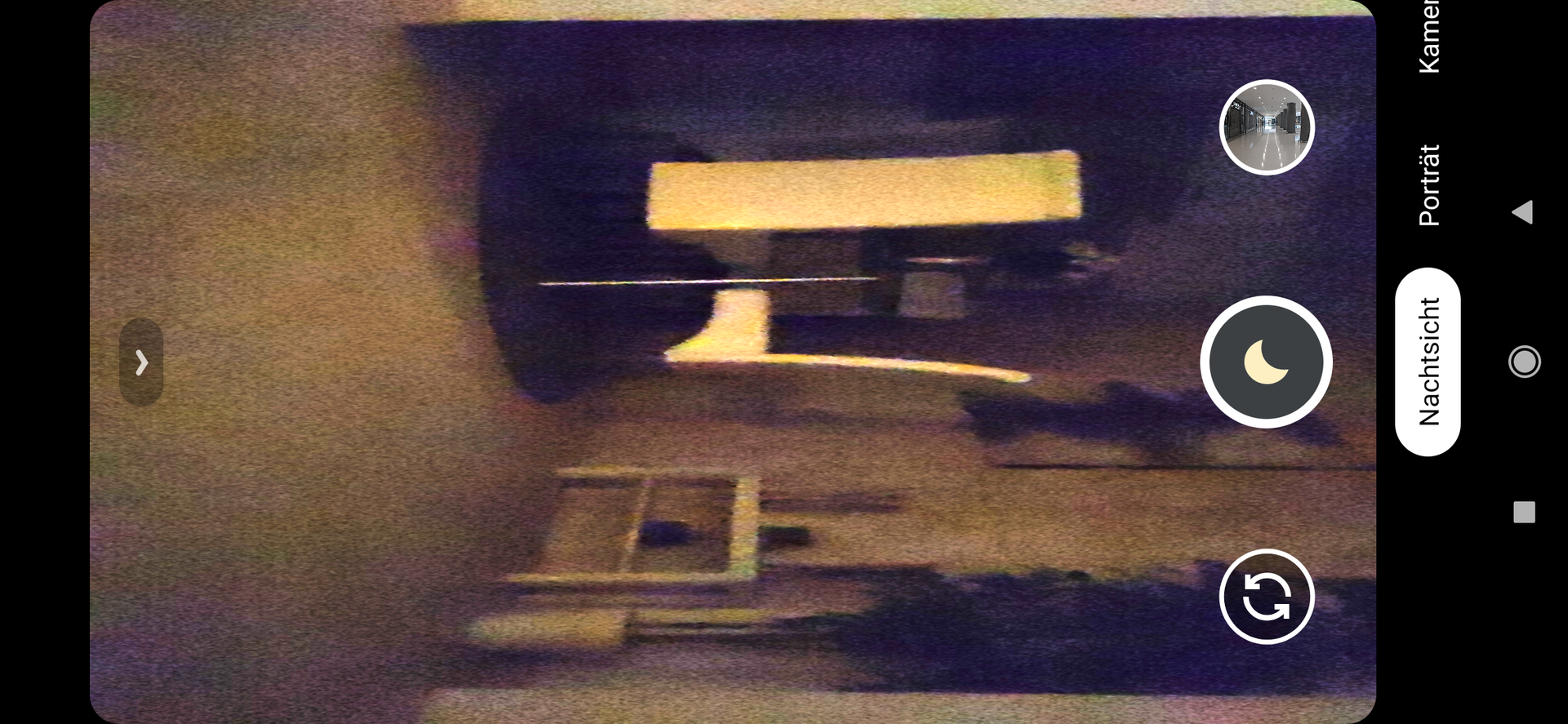

Das Problem ist, dass Nachtsicht nur im Portraitmodus geht und beim Drehen des Handys nicht in Landscape wechselt. Sieht dann so aus wie auf dem Screenshot, also unbrauchbar als Sucher (das Foto wird aber richtig gespeichert).

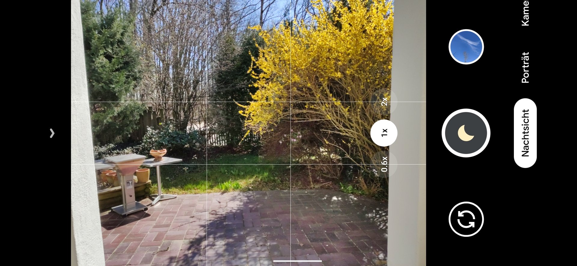

Zum zweiten Problem kann ich aktuell nichts sagen, dazu ist es zu hell. :)
Das erste habe ich aber nicht, da stimmt bei deinem Gerät was nicht.
Reaktionen: Hardbody

Das Hauptproblem ist ja, dass im Nachtsichtmodus immer nach ein oder zwei Fotos erscheint "Astrofotografie aktiviert" und die nächsten Bilder dann so diese 3 -4 Minuten brauchen. Kann ich in den "richtigen Einstellungen" ab- oder anstellen, keine Wirkung. Ab Version 7.02.18 kann man ja in dem kleinen "Pfeil"-Menü die Astrofotografie abwählen, dann funktioniert es.
Das andere Problem ist ja wie in meinem Post 504, dass sich die Anzeige im Nachtsichtmodus nicht dreht und eben so langgezogen im Quermodus dargestellt wird. Da habe ich jetzt eine nicht ganz befriedigende Lösung gefunden: Handy hochkant halten, Nachtsicht einschalten, im Menü "Drehen sperren" aktivieren und dann zeigt es das Bild quer richtig an.

Guten Abend zusammen,
heute habe ich das Update auf Android 10 und Miui 11 bekommen (Orange), nun funktioniert die GCam auch im Landscape Modus bei Nachtsicht. Es lag also an Android 9.

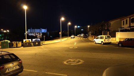

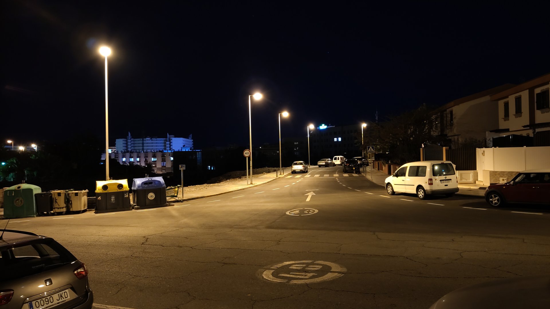

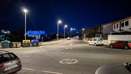

Ich habe alle Versionen ausprobiert von 7.2.010., 7.2.014, auch Parrot Versionen, die angehängten Fotos sind nun mit der letzten Version 7.3.018 aus Post 517 von Toscha gemacht, als Einstellungen habe ich die empfohlenen von Post 494 vom 10.03. gesetzt.
Habe mal zum Vergleich ein paar Fotos gestern Nacht gemacht, die Reihenfolge ist
Poco - GCam Normal - GCam Nacht - Stock Nacht - Stock 2s/200 Iso - Stock 4s/200 Iso
Die GCam liefert meiner Meinung nach die schlechtesten Ergebnisse, am besten sind noch Stock Nacht und am besten die vom Poco. Allein, wenn man sich den Himmel mal ansieht, was meint Ihr? Das Poco macht zwar die Farbe recht kühl, das MI 9 dafür viel zu gelb. Die Laternen sind zwar gelb, bei GCam allerdings viel zu sehr und zu wenig Details.
