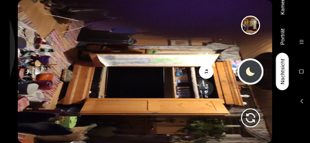

Noch was bei v1.5:
Gehe ich im Querformat in den Nachtmodus, kippt das Bild im Display um 90 Grad im Uhrzeigersinn, die gemachte Aufnahme ist aber ok.

NooneR schrieb:
Noch was bei v1.5:
Hast Du noch Android 9 drauf? Das war bei mir genauso, habe alles probiert. Da ich so ein gebrandetes von Orange habe, habe ich erst vor ein paar Tagen Android 10 bekommen, seitdem geht es.
