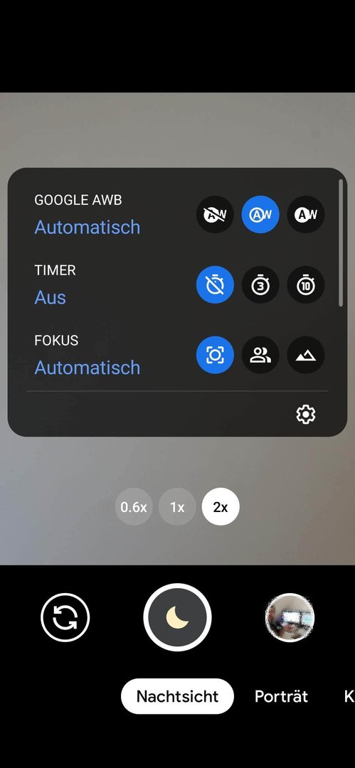

@toscha42
toscha42 schrieb:
Auch nicht, wenn du in den Modus 'Nachtsicht' wechselst? Dann habe ich 'Astrophotography' im Pull-Down-Menü.
Nee, eben nicht. Da hatte ich es ja vorher auch!
Habe gestern auch noch einmal die letzten 3 oder 4 Versionen installiert (also bei irgendeiner hat es definitiv so funktioniert!), nirgends finde ich den Astromodus mehr!

Merkwürdig. Bei mir sieht das so aus, s. Anhang.
Aber stell mal von Tele-Objektiv um auf Hauptkamera. ;)
Ändert sich am Menü nix... Kein Astro-Modus! 😣
Kommando zurück, wie üblich lag das Problem VOR dem Display!
Habe bei dem Menü übersehen, dass dort ja noch ein Scrollbalken ist. Entsprechend war der Astromodus weiter unten.
Durch die Objektivauswahlist das Menü einfach etwas kleiner und ich sehe nur die ersten 3 Punkte.
Sorry... 😇
