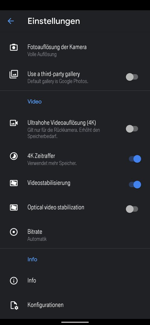

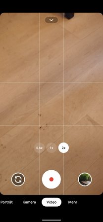

@toscha42 Evtl reden wir aneinander vorbei.
Geh auf Kamera und wähl 2x aus. Jetzt geh auf Video (4k ist aus)
Wenn 4k an ist funktioniert es
Genau das habe ich gemacht. :)
Die Video-Serie in #595 ist in 4k-Qualität, die in #597 in Standard-Qualität (4k nicht aktiviert). Das sieht man hier in den Screenshots leider nicht, das müsstest du mir glauben.
