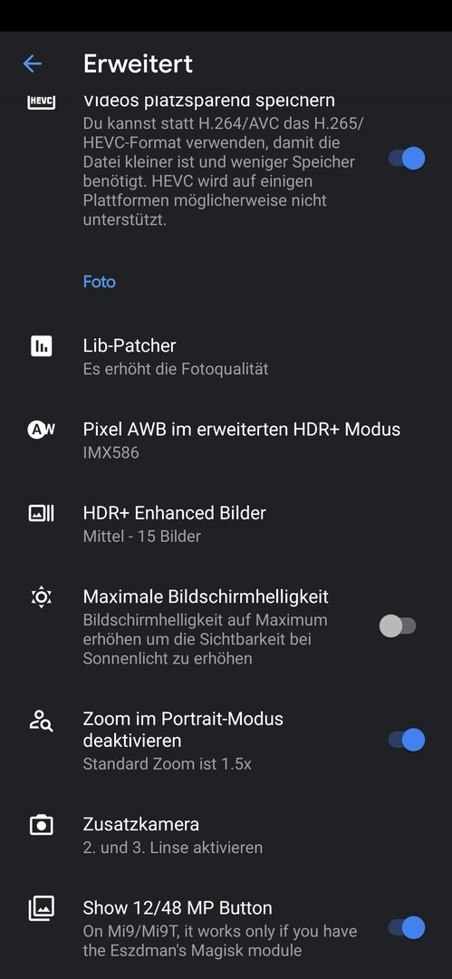

Eine Frage, habe das mi9 mit der Stockfirmware
Und der neusten GCam, leider fehlt mir die Ultrawide Kamera und der 48mp Modus
- falls die Antwort im Thread ist bitte verlinken
MfG
Edit:
Habe die Weitwinkelkamera gefunden,
Nur die Linsenkorrektur fehlt-
@johnnyGT wenn du die aktuelle Version des Cam Mods benutzt, findest Du unter Erweitert die Einstellung, die du suchst...
