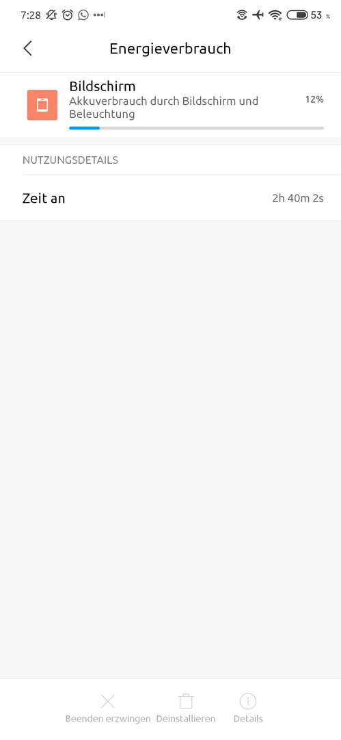

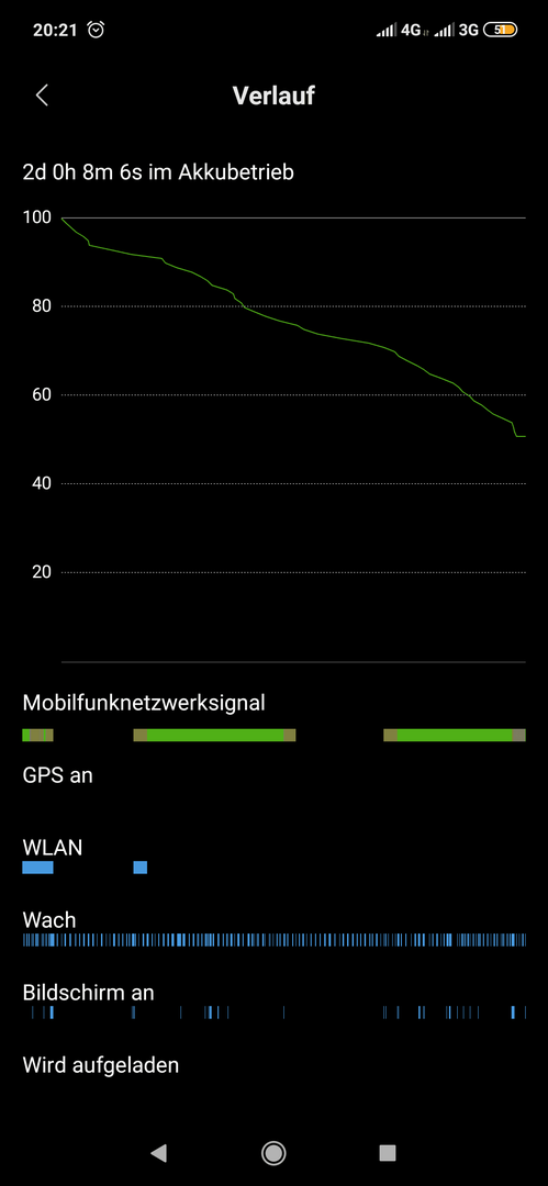

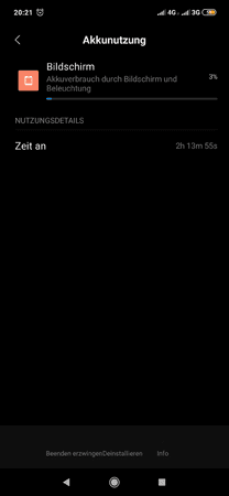

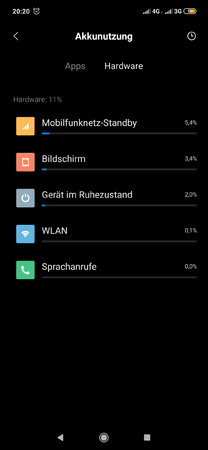

Anbei an paar Screens von meiner besten bisherigen Akkulaufzeit:
Screenshot_2019-05-14-20-20-52-159_com.miui.securitycenter.png Screenshot_2019-05-14-20-20-56-034_com.miui.securitycenter.png Screenshot_2019-05-14-20-21-01-576_com.miui.securitycenter.png Screenshot_2019-05-14-20-21-23-166_com.miui.securitycenter.png
Wenn jemand noch Ideen hat, was ich machen könnte immer her damit.

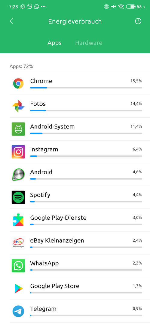

@xXDomXx Wie lange hast du nach Reset des Mi 9 gewartet, bis du das Problem hier gepostet hast?
Ich frage nur, weil fast alle Smartphones die ersten 3 Tage eine extrem schlechte Akkulaufzeit haben. Nach 1 Woche wird die SOT höher und nach ca. 1,5 bis 2 Wochen wirst du die beste SOT haben, die das Mi 9 mit den Standardeinstellungen und Stock-ROM erreichen kann.
Ich habe 6,5 bis 7 Stunden SOT bei exakt 35 Stunden Standby. Zuhause WLAN und auf der Arbeit größtenteils WLAN, ansonsten immer Mobilfunk + VoLTE und VoWiFi.

@xXDomXx mMn ist Akku schonen quatsch. Ich lade immer zwischen 1% und 10% bis 100%. Bis zur Halbzeit (50%) habe ich meist eine SOT von 2,5-3,5 Stunden.
Ich nutze in der Zeit Telegram, Whatsapp, MyDealz, eBay, Chrome, Instagram und Spotify.

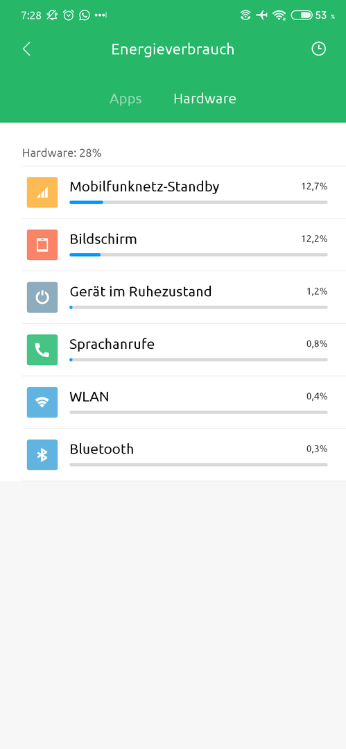

Warte noch etwas ab, es muss einfach besser werden. Was sagt die App-Liste unter Energieverbrauch? Was sagt die Hardware?
Wenn Android-System jetzt bei dir über 30% an Akku schluckt, dann kämen wir der Sache auf jeden Fall schon näher!
PS: Den Flugmodus auf den Screenshots habe ich erst vor 5 Minuten aktiviert, da ich auf Arbeit bin und WLAN habe. VoWiFi ist auch aktiviert, sodass ich über WLAN normale Anrufe empfangen kann.

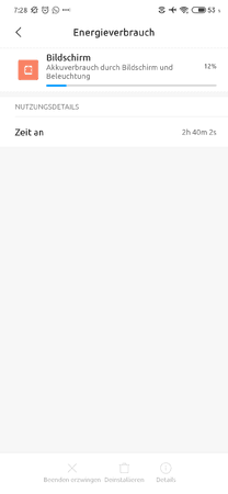

@xXDomXx sehe ich das richtig? Dein Gerät war ganze 2 Tage im Standby mit der Display on Time?
Durch den Standbydrain würde ich das als normal bezeichnen. Diese hohen DoT Werte erreichen die meisten doch auch nur
an einem Tag mit viel Nutzung. Dual Sim brauch dann nochmal etwas mehr an Energie.
Weiterhin fällt mir auf, dass dein Flugmodus Nachts zu wenig Auswirkung zeigt.
Bzw. wäre unten kein schwarzer Balken beim Signal, könnte ich nicht einmal erraten das du diesen aktiviert hast.
Wir haben hier mal wieder den Klassiker. Einen unbekannten Wakelock der das Gerät aktiv hält.

@dxdiag aktuell kann ich keine weiteren Screenshots einstellen aber aktuell "Android System" mit 61,1% Verbrauch und an zweiter Stelle "Android" mit 11,7%. Hardware Verbrauch mit 4,5% mit Mobilfunk-Standby und Bildschirm mit 2,8% bei Akkustand 42% und 02:30h DoT.
Ich hoffe natürlich sehr, dass sich der Verbrauch unter Android System noch massiv nach unten regelt - bei Dir ist der Wert mit 11,4% Verbrauch echt spitze.
@Kaleidoscope ja aktuell über 2 Tage Standby wobei nachts immer Flugmodus und ca. 02:30h DoT. Ich vermute auch, dass hier eine App das Gerät nicht in den Deep Sleep gehen lässt. Habe mittlerweile schon fast keine App mehr drauf (<15 Apps). Denke muss es vllt. nochmal zurüvksetzen und dann ohne eine App mal laufen lassen. Ich weiß sonst auch keine Lösung.

@xXDomXx 62% Android System ist natürlich eine Hausnummer, habe ich noch nie gesehen! Wird sich definitiv bei dir einpendeln.
Wenn dieser sinkt, steigt automatisch die SOT.
