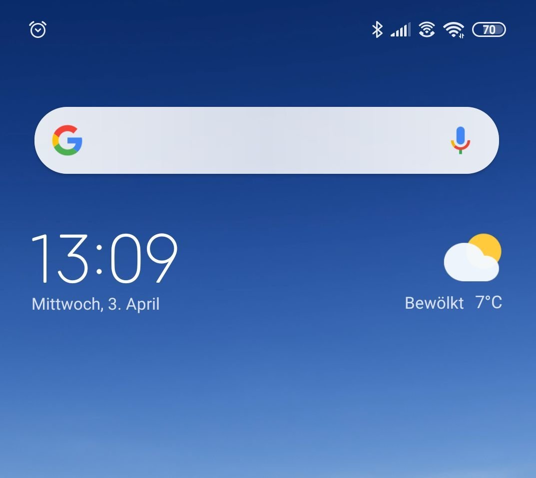

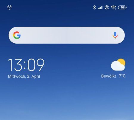

Diese Symbole musst du oben in der Statusleiste sehen:

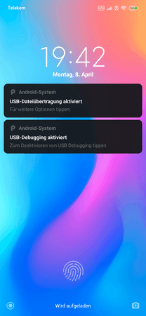

Den Provider sieht man nur auf dem Sperrbildschirm:
Imho gibt es keine Einstellung diesen auch sonst anzuzeigen.
