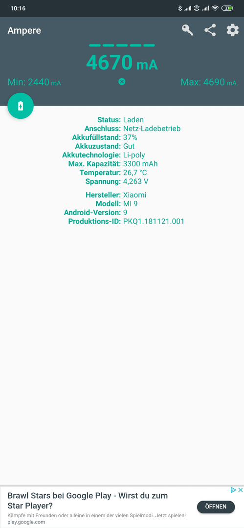

Das ist so zum Glück falsch. Außerhalb Europas wird das Mi9 ja sogar mit dem 27W Charger ausgeliefert und kann diese Leistung auch aufnehmen. Was die Tests auf youtube auch belegen
Laut Screenshot sind das aber auch "nur" 19,9 Watt. Gibt es jemanden der effektiv mit 27W laden kann so wie @PetePorterJr schreibt?
@Barton der Wireless Charger lädt ja auch nur mit 20 Watt.

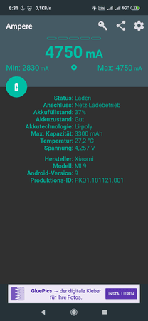

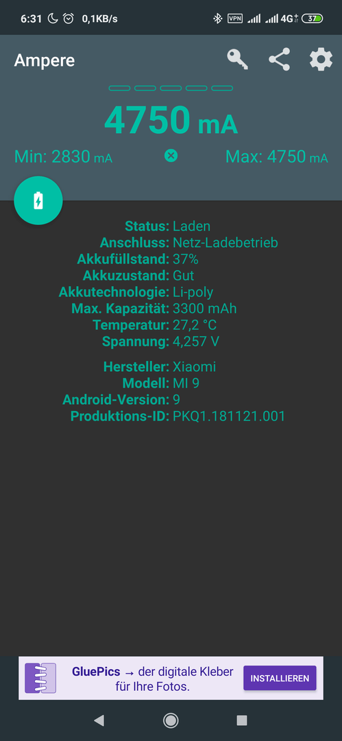

Ich hab ein Car Charger QC4+ 27W von Belkin. Lädt im ersten Moment mit 4,7A. Elektronik regelt es (denke ich) dann relativ schnell runter, da das Handy schnell wärmer wird. Und es pendelt sich dann auf ~3A ein.
Hab es aber auch nicht dauerhaft beobachtet..
Wie soll man denn auf 27W kommen? Spannung ist doch auf 4V relativ konstant, oder sehe ich das falsch? Weil 8A gibt das Teil ja im Leben nicht raus.

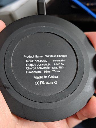

Das Mi9, kann ja mit dem Xiaomi Ladepad, mit bis zu 20W Laden.
Ich habe mein altes Wireless Ladepad rausgekramt und das Mi9 Läd damit Einwandfrei, wenn auch relativ Langsam.
Kann jemand anhand der technischen Daten sagen, mit wieviel Watt dieses Gerät Läd?

9,9 Watt, bei richtigem Netzteil

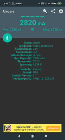

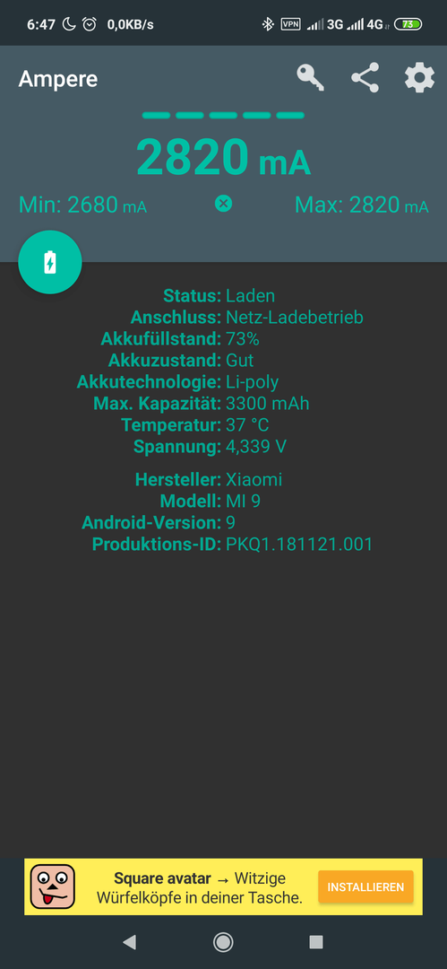

Belkin Lader »Quick Charge 4+ Kfz-Ladegerät inkl. USB-C« online kaufen | OTTO
Du darfst dich nicht auf die App verlassen, die zeigt immer 4V an, auch bei dem Originalcharger. Teste mal die Dauer von 0-100%, dann kannst du es einschätzen
Ist ja auch logisch, da Ampere die Akkuspannung anzeigt und nicht die Ladespannung...
