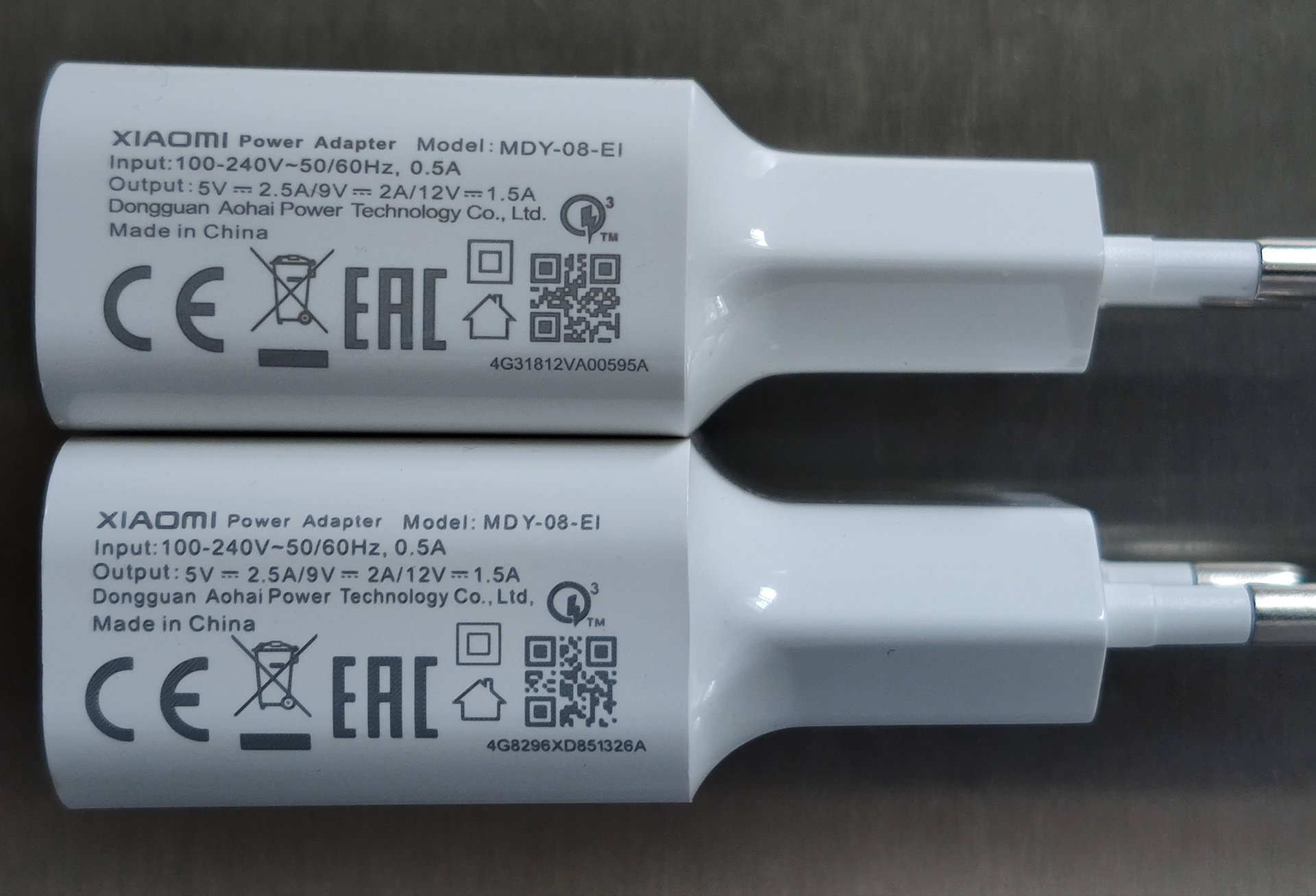

Da es hier gut passt möchte ich darauf hinweisen, dass von diesem Netzteil MDY-08-EI sehr viele Fälschungen im Umlauf sind. Und leider nicht nur von Aliexpress. Die Fälschungen sind auf den ersten Blick vom Original nicht zu unterscheiden. Hier ein Beispiel unten im Bild:
Das obere ist das Original. Das untere ist die Fälschung. Unterscheiden lassen sich diese nur über das Gewicht. Das Original hat rund 46 Gramm. Die Fälschung nur 35 Gramm. Das gefälschte wird auch sehr heiß und hat nicht die Leistung die es haben sollte. Unterbrechungen der Stromversorgung kommen auch vor. Mir ist das erst aufgefallen als ich eine Xiaomi-Kamera damit betreiben wollte. Die ging alle paar Stunden auf Störung. Dachte erst nicht daran dass es auch am Netzteil liegen kann.

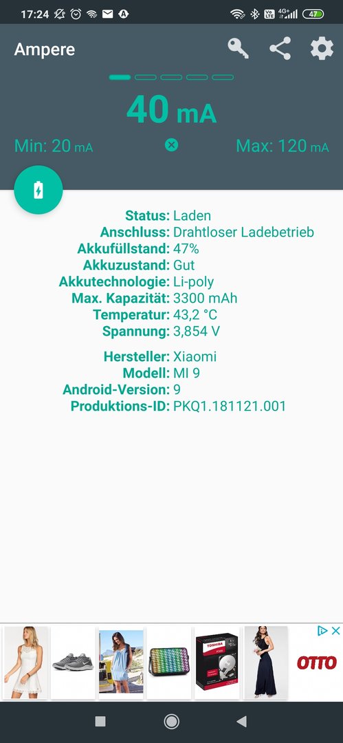

Original Xiaomi, kfz Ladegerät - mit rasender Ladegeschwindigkeit ...
Das ist doch ein witz?! Egal welchen USB Port ich nutze... Schneller wird's nichts... Langsam OK, aber wirklich im Schneckentempo?
