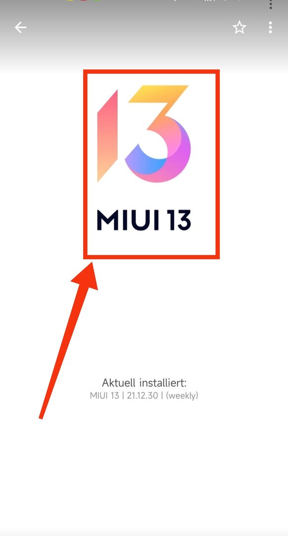

Ne tun sie nicht, wie gesagt das ist ein Placebo Schalter damit man sich besser fühlt. 😁
Reaktionen: rene3006 und medion1113
Reaktionen: tom_g

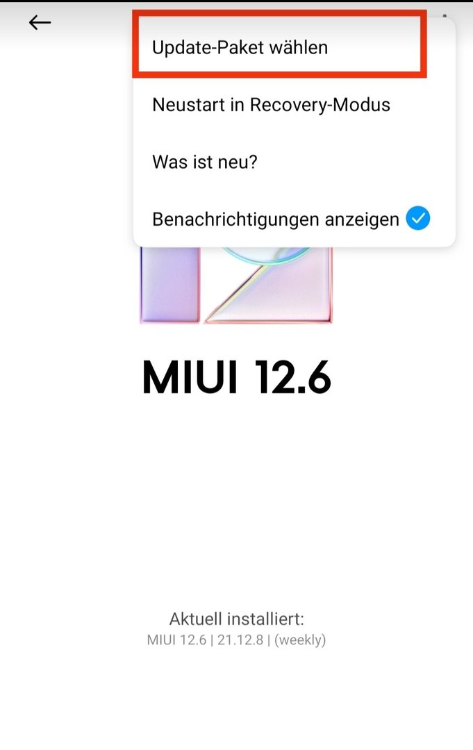

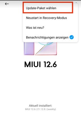

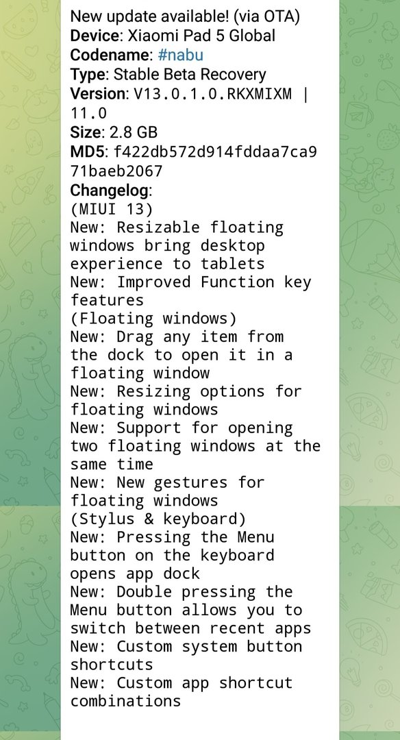

@medion1113 Wie lässt sich diese Beta installieren? Hab das noch nie gemacht.
Die ROM/OTA laden, ein Einstellungen beim Update oben rechts auf die drei Punkte drücken und Updatepaket auswählen, der rest sollte sich von alleine erklären.
@Stoik Ok, in einen speziellen Ordner entpacken bzw. in ein extra Verzeichnis? Ansonsten will es das letzte aktuelle Update erneut laden?
Ordner spielt keine Rolle.
@blueliner8455
Das Update funktioniert nur wenn du schon die Global Rom ( MI ) installiert hast .
Wenn die EEA Rom installiert ist funktioniert das Update nicht ohne weiteres.
Bei der Global Rom ist der Buchstabe 4+ 5 bei der Miui Version MI.
EEA Rom trägt EU und der Bezeichnung .
Du musst erst mehrmals auf die 12.5 Tippen dann werden zusätzliche Update-Optionen freigeschaltet.

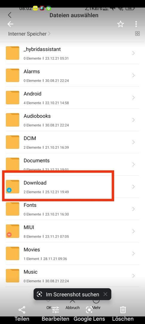

Die zuvor herrunterladene Rom ( ZIP ) befindet sich im Ordner Downloads.
Einfach diese Rom auswählen und installieren, entpacken ich nicht nötig.

VampierKing schrieb:
Ja ist ne Finale Version. Der Schalter, ist aber nur Placebo, dadurch kommt gar nichts früher/schneller. Schneller ging es meist, wenn man die Region geändert hat.
Ich kann dir die Region Österreich, dauerhaft empfehlen.
Region gewechselt, leider trotzdem noch kein miui13 über OTA. Hast du es schon?
@amar7
[/QUOTE]
Die Mehrzahl der Nutzer wird vermutlich die EEA Rom installiert haben , dadurch funktioniert das Update nicht.
Ein Wechsel der Region bringt dabei nichts.
Die installierte Miui Version beachten !

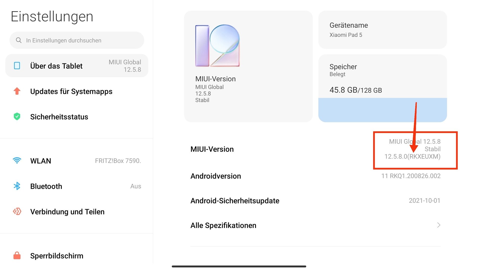

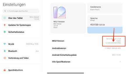

Danke für die Hinweise. Kann jetzt das Update zwar auswählen, jedoch lässt es sich nicht installieren. Meldung lautet (übersetzt): Nicht erlaubt mit einem inoffiziellen Rom upzugraden. Momentan habe ich die 12.5.8.0.RKXEUXM drauf.
@medion1113 ich meine später als die global ROM kommen die Updates für die EAA ROM dann oder hab ich das falsch verstanden?
@blueliner8455
Der Link aus Beitrag 62 funktioniert nur für die Global Rom MI.
Du hast die EEA Rom installiert.
