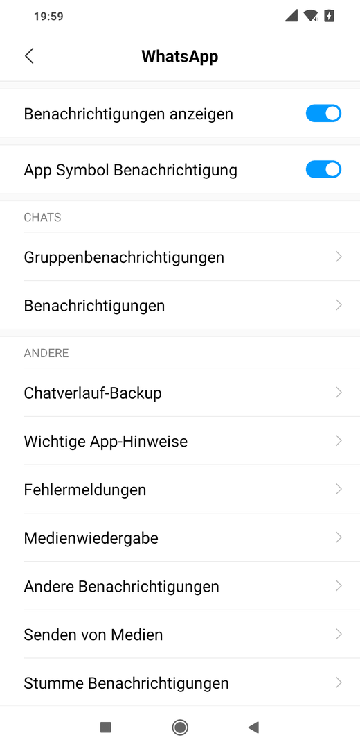

Eine Option für die Benachrichtigungspunkte an den Icons der Apps Bspw. WhatsApp konnte ich aber immer noch nicht finden. Gewöhne mich mittlerweile aber auch schon dran.
gehe mal in den Einstellungen bei "Apps verwalten" auf Whatsapp und dort dann auf Benachrichtigungen und mach mal ein Screenshot
Direkt mal gemacht

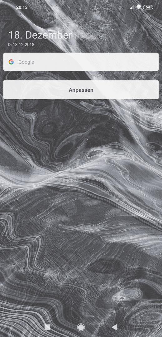

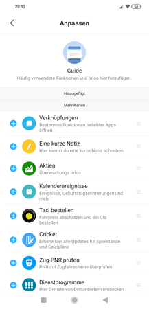

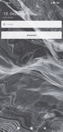

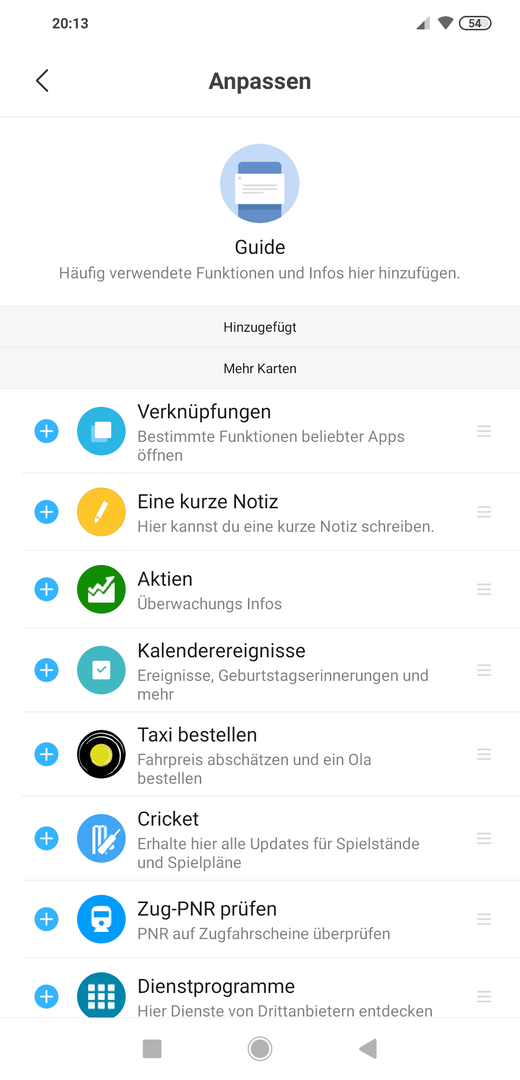

Hey hab da mal ne frage, wenn ich neim poco auf dem startbildschirm von links nach rechts wische, öffnet sich so eine seite mit verschiedenen anwendungen , kann man die irgendwie deaktivieren?
Lg
@Rebo111 bei mir heißt es zwar Appsymbol-Plakette und bei dir "App Symbol Benachrichtigung" ... müsste aber da gleiche sein. da es aktiviert ist, kann ich mir jetzt nicht erklären, warum es bei dir nicht funktioniert...
Update Pocolauncher hast Du bestimmt gemacht!? Hast Du ein anderes Theme drauf? bzw versuch mal ein anderes.
Ja, das liegt mit hoher Wahrscheinlichkeit am Thema. Als ich noch MIUI hatte, hatte ich auch einige Themen, die es ermöglichten eigene Apps in den Sperrbildschirm einzubinden.

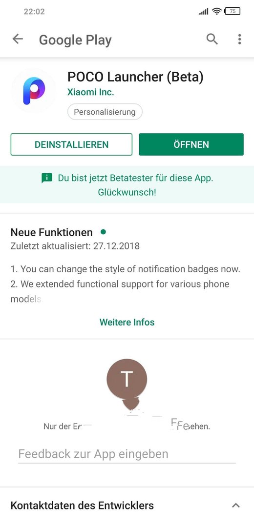

Mit dem heutigen Update werden jetzt auch die Anzahl der Nachrichten angezeigt :1f44d: prima :biggrin:
Hmm, was für ein Update?
Bei mir ist kein Update verfügbar!
Über den Playstore ;)
Habe ich nachgesehen!
Im Playstore steht: Zuletzt aktualisiert 28.11.2018
Komisch

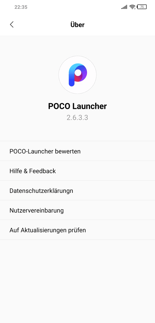

@worf2804 welche Versionsnummer hat der POCO Launcher von heute?
