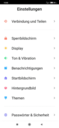

du hast unter Einstellungen keinen Menüpunkt "immer eingeschaltetes Display und Sperrbildschirm"?
@sGässje Habe den Menüpunkt "Display" und "Sperrbildschirm" (siehe Anhang) da ist aber bei beiden Menüpunkten nichts von Always on Display drin
Reaktionen: TheMissingLink
@Tweedle sorry, dann wird diese Funktion vom Redmi 9 nicht unterstützt. Keine weitere Idee, weshalb dein Display dennoch immer wieder aktiv ist. Ich habe einen entsprechenden Hinweis in diesem Forum hierher gesetzt, vielleicht siehst du da auch mal rein

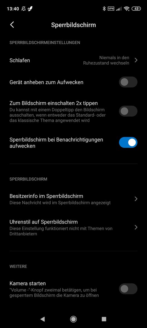

Ich hab es grade mal bei mir versucht, Ich kann das Gerät anschubsen oder hochheben wie Ich will, mein Display bleibt aus.
Habt Ihr vielleicht unter Einstellungen > Sperrbildschirm > zum Bildschirm einschalten 2x tippen an?
Einen Menüpunkt für ein Always On Display hab Ich auch nicht. Würde bei einem IPS Display auch keinen Sinn machen.
Reaktionen: Jorge64 und TheMissingLink
@VampierKing :
Bildschirm 2 mal tippen zum aufwecken habe ich an.
Habe das aber immer an bei allen Geräten und hatte da noch nie Probleme bisher.
Normal sollte das keine Probleme machen, aber vielleicht ist es ja ein Bug.
Versuch es doch mal einen halben Tag ohne diese Funktion. Geht es dann, ist es zu 85% ein Bug.
