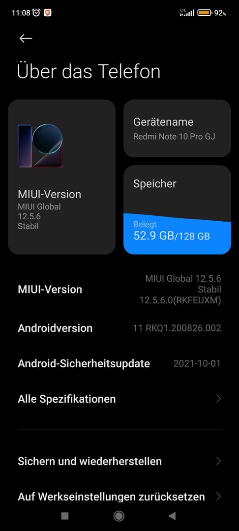

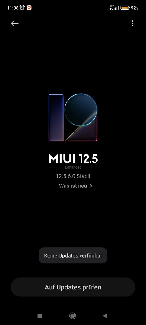

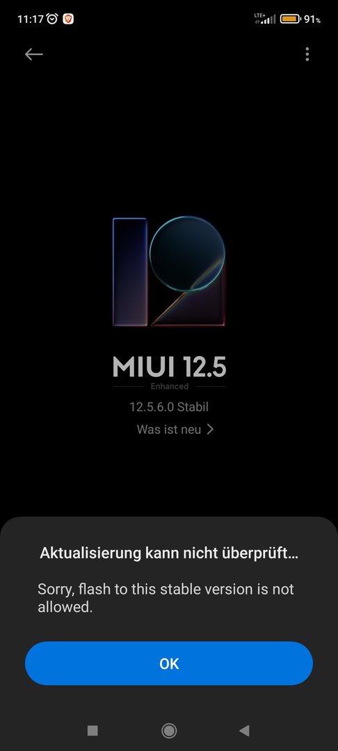

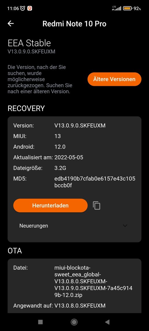

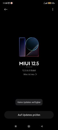

Wieso geht das alles bei mir nicht? Region Deutschland/Indien, nichts. Miui Downloader zeigt an "möglicherweise wurde diese Version zurückgezogen (V13.0.9.0SKFEUXM). Konnte zwar Downloaden, aber nicht installieren. Mache ich was falsch? Screenshot_2022-05-13-11-06-28-208_com.xiaomiui.downloader.jpgScreenshot_2022-05-13-11-08-21-331_com.android.settings.jpgScreenshot_2022-05-13-11-08-40-941_com.android.updater.jpgScreenshot_2022-05-13-11-17-03-450_com.android.updater.jpg
Die V13.0.3.0 SKFEUXM und V13.0.8.0 SKFEUXM habe ich auch probiert. Immer die gleiche Meldung. Datei lagen im internen Speicher. Sowohl in der Root als auch unter Download immer das gleiche Ergebnis.
Also lt. Screenshot kannst Du die 13.0.9.0 ja laden.
Evtl. nochmal versuchen. Vielleicht hatte der letzte Download einen "Schuss".
Grundsätzlich sollte es gehen.
Hier mal noch eine Downloadseite.
Redmi Note 10 Pro MIUI ROM Download: MIUI 13, Android 12 Update
geht auf die gleiche ROM, aber evtl. mal als Update versuchen.
Reaktionen: dergraue2019
Danke. Habe über deinen Link 2 mal heruntergeladen. 1x über PC, 1x über das Redmi. Bei beiden Downloads Fehlermeldung: Aktualisierung kann nicht überprüft werden ROM Package Error. Beim Recovery Fehler: Aktualisierung kann nicht überprüft werden. Its not allowed to upgrade to unofficial ROM Package. Ich bin jetzt ratlos. Habe bislang bestimmt 7 oder 8 Downloads gemacht. Immer die gleichen Meldungen. Gerät wurde zwischenzeitlich Werkszustand zurückgesetzt. Hilft auch nicht. Sehr seltsam.

Die 12.5.7.0.RKFEUXM hast du schon versucht ?
Manche Modelle mögen es nicht wenn ein Update übersprungen wird.
Äh nein, wusste gar nicht dass es das gibt. Ich probiere das mal.
Danke Medion! Die 12.5.7.0 aktualisiert gerade. Könnte das bedeuten, dass ich dann alle 13.0.x Versionen nach und nach installieren muss. Das wäre ja grausam.
Reaktionen: medion1113
Ich würde erstmal schauen ob dir selbstständig ein Update angeboten wird .
