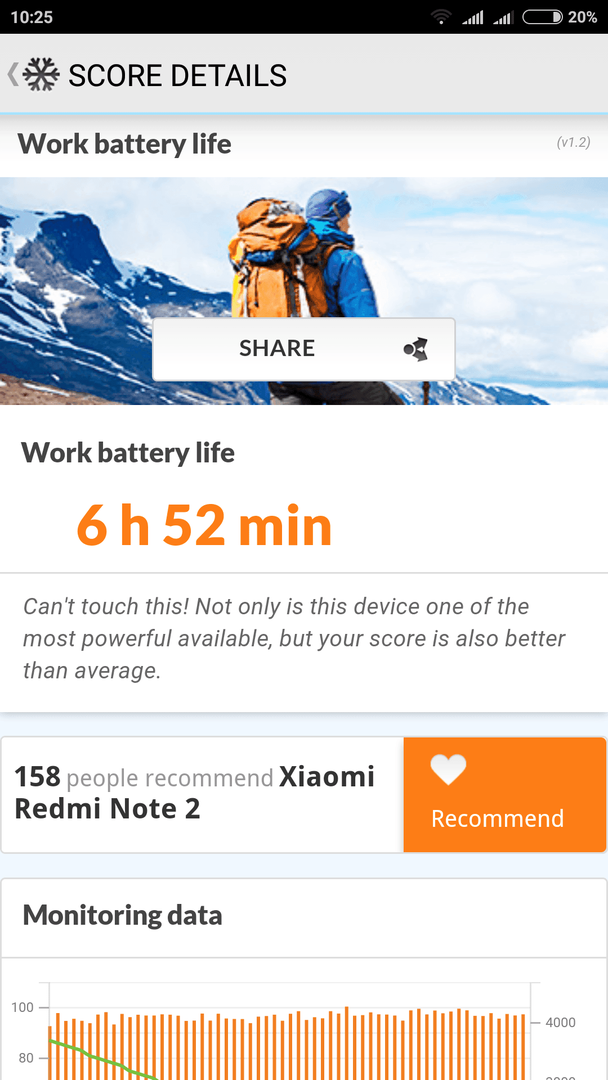

Hi Leute,
ich habe aktuell die sMIUI 5.11.19 installiert.
Meine Daten:
PCMARK Akkutest: 6.52 Stunden
Akkuverbrauch in dieser Zeit: 95 - 20 %
Zuvor und anschließend noch etwas verwendet.
Laufzeit inkl. PCMARK Test: 15 Stunden
Bin damit doch Recht zufrieden :) Es folgt im Laufe des Tages noch ein Geekbench Akkutest mit 100% Akkuladung.

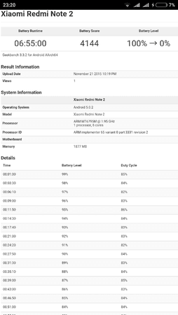

Also ich habe nun auch endlich einmal den Geekbench 3 Battery Test durch. Und weil es auch immer einige dabei sagen: 2 Sim Karten aktiv mit LTE, W-Lan an, GPS an, mobile Daten an, Messenger, Chrome Browser und K9 mit Imap Push im Background. Das Handy ist neu und hat bisher 2 volle Akkuladungen hinter sich.
Das Fazit:
Runtime: 6.55 Stunden
Punkte: 4.144
Level: 100 - 0%
Bin mit den Punkten (aber auch mit der Laufzeit) also höchst zufrieden.

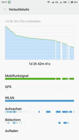

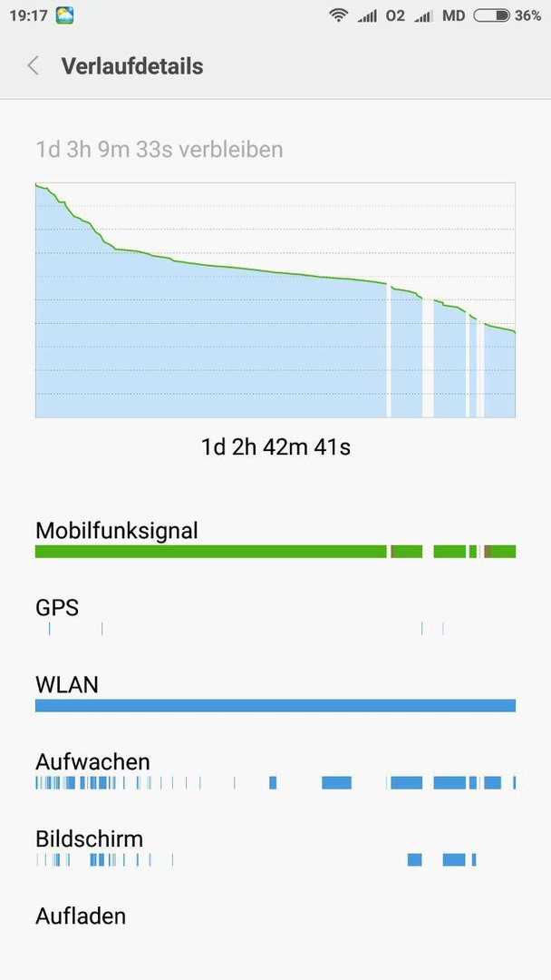

Ich schaffe immer über 24 Stunden, und somit nicht nur einen Tag (von morgens bis Abends)... Und dabei ist bei mir so ziemlich alles eingeschaltet und werkelt im Background, was nur geht.. 2 Messenger, E-Mail Programm mit kontinuierlichem E-Mail Abruf von rund 10 E-Mail Konten, Wlan an, Datenverbindung an, 2 Simkarten aktiv, GPS an, Google+ Standortbestimmung mit 7 Personen, Wetter App, ...

Oh Mann, nicht viel mehr als 2 Stunden screen on time? Und dann bist du stolz wie Bolle weil der Akku nach 24 Stunden noch nicht leer war?
Möchte mal so sagen: Das sagt gar nichts aus.

Das sagt eben sehr viel aus, wenn man auch die anderen Dinge berücksichtigt. Z.B. E-Mail Abruf in Echtzeit jede Sekunde von über 10 E-Mail Konten und verschiedenen Servern, sowie kontinuierliche GPS Standortupdates rund um die Uhr, WLAN an, Datenverbindung an, mehrere Messenger und vieles vieles mehr. Das Smartphone packt eine reine Screen-on-Time 7-8 Stunden, was für ein 5,5" Smartphone mit 2 GHz Octacore CPU ein sehr guter Wert ist!
Nur wie gesagt, ich setze es so ein, dass alleine im Background extrem viel passiert und genutzt wird. Da schaffen die meisten Smartphone eben keine 36+ Stunden. Auch mit einer Screen-on-Time von nur einer Stunde nicht! Und das kann ich mit über 500 verschiedenen getesteten Betriebssystemvarianten auf über 50 Geräten und 6 Jahren Smartphone-Zeit ganz sicher behaupten.
Die Sprüche: Der Akku hält nicht lange genug, oder mein Akku hält länger kenne ich mittlerweile zur Genüge. Das Fazit war jedoch immer dasselbe: Kaum oder lächerlicher Einsatz der Geräte. Nachts kein Echtzeit E-Mail Abruf (oder sogar auch tagsüber, oder auch nur 1 E-Mail Konto), am besten noch Datenverbindungen, GPS, etc. ausschalten, keine Echtzeit Google+ Standortbestimmung per GPS, und vieles mehr. Nach zahlreichen Jahren konnte mir bis heute (leider) noch immer kein wertiger Vergleich geliefert werden. Leider auch von dir nicht.
Eine wichtige qualitative Frage beispielsweise: Du weisst, dass besonders das Handynetz einen großen Teil der Akkuleistung verschlingt? Was sagt dir eine Screen-on-Time über die Dauer und Häufigkeit an Telefonaten? Und wenn es was sagen würde, ist eine Scree-on-Time von 10 Stunden gut, wenn man nur eine Stunde telefonieren kann? Sowas sagt dann wohl nun wirklich nichts aus, oder?
Vielleicht ist ausschließlich die reine Scree-on-Time wichtig für junge Leute, die das Smartphone mit einem Gameboy verwechseln. Sicherlich aber nicht für den Einsatz als das was es ist: ein Smartphone.
