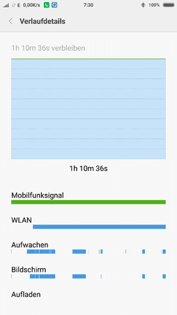

Hmm... Habe nun trotzdem mal das Update gemacht. Bisher sieht der Akkuverbrauch wohl besser aus. Fast 30 Stunden in Betrieb und Akku ist auf 50%.
Allerdings habe ich dieses Mal, nach dem Update, wieder mit dem Galaxy S5 Ladegerät das Note 2 aufgeladen. Hier scheint der Akkuverbrauch dann ganz anders sich zu verhalten, als wenn ich mit dem Xiaomi Ladegerät lade.
Lade ich mit dem Xiaomi Ladegerät, dann gehen die ersten Prozente so bis 95% schnell weg (innerhalb der ersten Stunde).
Lade ich mit dem S5 Ladegerät, dann bleibt die Anzeige für mehrere Stunden auf 100% (teilweise bis 4 Stunden!!) und geht dann auch ganz langsam nur runter...
Sehr seltsam ?!?!??
So, 2 weitere Ladungen getestet und es ist tatsächlich immer so. Mit dem Galaxy S5 Ladegerät lädt der Akku scheinbar weitaus effektiver und hält bei über 90% viel länger. Während mit dem mitgelieferten Netzteil schon in der ersten Stunde die ersten Prozentpunkte fehlen (können), bleiben so bis zu 6+ Stunden 100% auf der Anzeige erhalten.

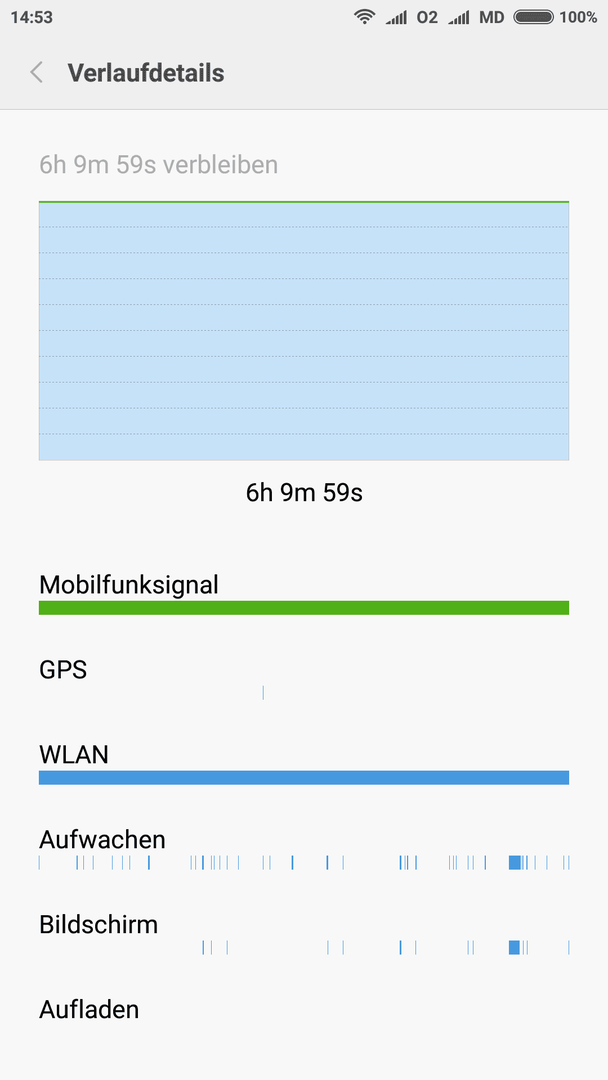

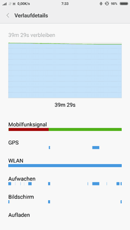

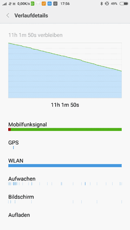

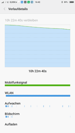

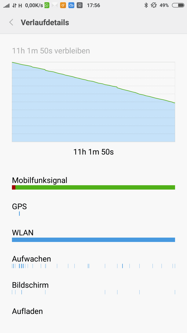

nun bin ich mir ziemlich sicher, dass 3G im Standby relativ viel Akku zieht. Als Test habe ich Folgendes durchgeführt: Tagsüber auf der Arbeit ließ ich das Handy immer im Auto liegen. Einmal mit 3G, einmal mit 2G als Netzwerkauswahl. Zu erwähnen ist, dass an dem Parkplatz für beide Netze bester Empfang herrscht. Mobile Daten, WLAN etc. ließ ich immer an. Die Ergebnisse seht ihr in den Bildern.
Im 3G Netz verliert das Handy in guten 10 Stunden Standby fast 50 % Akkuladung (!!!), wohingegen es im 2G Netz gerade mal 10 % verliert (wohlgemerkt, die Ruhestandsaktivitäten der Handyapps habe ich bei weitem nicht optimiert).
Habt ihr ähnliche Erfahrungen gemacht? Gibt es Wege, den Akkuverbrauch unter 3G-Bedingungen zu optimieren? Fragen über Fragen ;-)

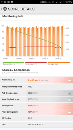

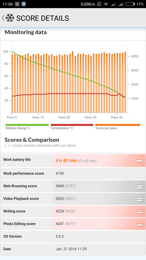

Batterietest Redmi Note 2.
  • Screenshot_2016-01-31-11-36-43_com.futuremark.pcmark.android.benchmark.png
Wenn du, meeener, einen Vergleich machen willst, musst du entweder noch mit dem gleichen Programm das S5 testen oder das S5 mit dem verwendeten Programm Geekbench von Boosterfan testen. Ein Vergleich benötigt zwei Aussagen unter vergleichbaren Bedingungen.
