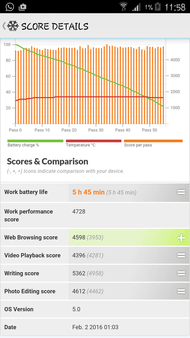

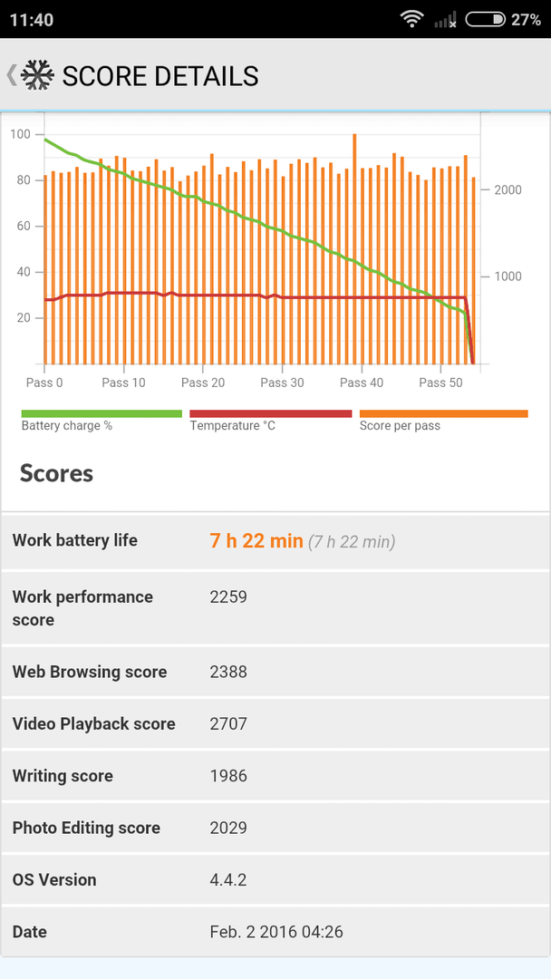

Heute kommt das S5 dran.
RN1 und S5
Das S5 hat bei 50% Displayhelligkeit die Helligkeit vom Rn 1 und 2 bei 100%. Das RN1 hat besser abgeschlossen als ich erwartet habe.

Das heißt: RN1 7:22, RN2 4:40 und S5 5:45. Also hat bei diesem Test und den nicht weiter bekannten Randbedingungen das RN2 einen Akkunachteil von ~ 20 % ggü. dem S5. Welches Programm ist das denn? In der Summe scheint die Differenz aber nicht so hoch zu sein wie von dir vorher geschätzt.
Ja und was sagt uns dieser Test jetzt? Ich kenn diese App nicht, du musst uns helfen, die Daten zu interpretieren.
Was ist Work Battey life? Die Laufzeit des Tests? Oder die Laufzeit bis zur völligen Entladung? Mir scheint, das Diagramm zeigt beim RN2 noch 25% Restladung, beim S5 noch 20% Restladung am Ende des Tests.
Was auch immer, das Ergebnis lese ich wie folgt:
RN2: 4h 40min
S5: 5h 45min
Wenn man das auf 100% hochrechnet, ergibt sich:
RN2: 6:13
S5: 7:21
Wie verhält sich das nun zu Deiner anfangs gemachten Aussage, das RN2 "hält" nur 4-6 Stunden, während das S5 20 Stunden "hält"?

Die Zeiten sind bereits hochgerechnet auf die Entladung von 100% bis 0%. Das Programm ist PCMark welches eine Benutzung des Handys simuliert (Video/Browsen). Das S5 hat weitaus schlechter abgeschnitten als erwartet. Man muss aber sagen das das Display bei 50% Einstellung welches beim Test gegeben war so hell leuchtet wie das RN1/2 bei 100%. Ggf mache ich den Test mit dem S5 nochmal mit einer Displayhelligkeit die dem RN1/2 gleich kommt.
[doublepost=1454416409,1454416177][/doublepost]P.S.: Die 20 Stunden bezogen sich auf eine normale Tages Benutzung. Nur der Test kann als Wertung genutzt werden.
Welche Helligkeitseinstellungen hatten denn dann das RN1 / RN2 während des Tests?
Produziert der PC-Mark Test exakt gleiche Randbedingungen hinsichtlich Nutzungsprofil und Modulverwendung (WLAN, 3G / 4G, BT, GPS etc.)?
Variiert der Test selbst die Displayhelligkeit während des Programms?
Ich habe auf alle Eventualitäten geachtet (3G/4G, WLan, Einstellungen wie GPS, Bluetooth, etc.). Die Helligkeit war bei allen Handys bei exakt 50%. RN1 und RN2 sind bei dieser Helligkeitseinstellung gleich. Das S5 leuchtet bei 50% wie ein Weihnachtsbaum. Die Helligkeit beim Test bleibt stetig konstant.

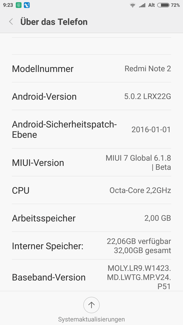

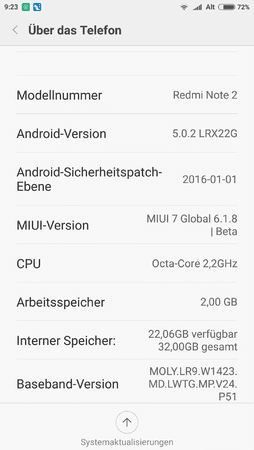

hay. :biggrin: ich glaube meistens ligt das in aufladunggeräten als bei der software. und display spielt auch große rolle. wenn man das mit samsund oder htc ladegerät aufläd dann hält das 1-2 stunden lenger als mit originale xiaomi ladegeräten. well xiaomi ladegerät ist 2mha pro stunde und samsung htc 1mha pro stunde aufläd. schnelle aufladund verlirt auch schnell von strom. habe selbst getestet. ich habe auf meinen xiaomi aosp android (adroid pur) geflascht und ville andere roms und der akku verbrauch war immer gleich villeicht 3-5% max:thumbdn:unterschid. also in software ligt es nicht 95%. und es wird nicht besser brauchen sie nicht warten :lol:maximum was sie machen können in einstelungen alles auf minimum einstellen und gute ladegerät verwenden das ist besste metode akku zu sparen.:winki: habe schon mit meine handy alles ausprobirt :flapper: mehr als 6-7 stunden bei xiaomi redmi note 2 als intensive nuttzung kann man nicht raus holen:winki:grüß alex!
[doublepost=1454574103,1454573837][/doublepost]noch was. beste was ich bis jetzt finden könnet das ist miui v7 mit 6.1.8 Global Beta version:cursing:
