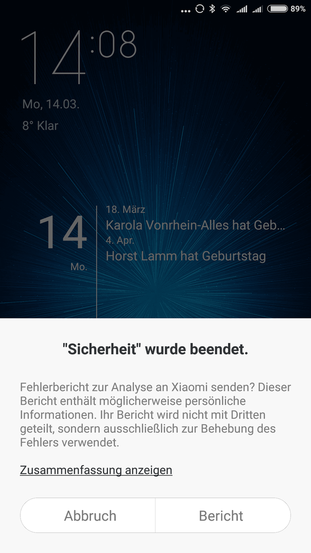

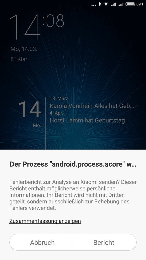

Leider klappt das flashen der neuen ROM nicht.
Ich hatte zuvor die - xiaomi.eu_multi_hermes_6.3.11_v7-5.0.zip und wollte die von dir angegebene ROM (xiaomi.eu_multi_hermes_V7.2.1.0.LHMCNDB_v7-5.0.zip)
Installation habe ich über TWRP gemacht (zip!)
Unter TWRP wurde anschließend auch mit " Dalvik Cache" gewiped
SuperSu angewählt.
Hat auch prima geklappt, aber nachdem ich ins System zurück bin, gehen nun folgende Fehlermeldungen auf und ich kann nichts
mehr machen. Egal was ich bestätige - diese Meldung geht immer wieder auf und ein arbeiten ist nicht möglich.
Ich versuche nun wieder meine alte ROM drauf zu machen.... Hoffe, es klappt.
LG Alegria

@Alegria ,
bitte folgendes ausführen:
[Du hast ein xiaomi Note 2 ?(egal ob mit 16/32 RAM=funktioniert bei beiden)]
- Schecksummen des Download vergleichen (damit auch wirklich alle Daten runtergeladen wurden)
- zip über PC auf SD des xiaomi verschieben (Vierenscanner aus)
- im xiaomi über die Updatefunktion (Update app) auf "Neustart ins Recovery" gehen und das xiaomi ins Recovery=TWRP booten lassen
- im TRWP auf "Löschen" gehen, dann im nächsten Bild auf "Erweitertes Löschen", dann im nächsten Bild folgende Punkte anhaken:
# Dalvik/ART Cache
# System
# Cache
# Daten
# Interner Speicher
>>> Micro SD- Karte NICHT AUSWÄHLEN (darauf liegt ja das neue OS im zip Format)
Jetzt ausführen, danach aber nicht booten, ich lösche dann nocheinmal die
# Dalvik/ART Cache
# Cache
danach ausführen und gleich darauf booten ins System.
Falls die Abfrage nach SuperSu vor dem boot Vorgang erscheint, bestätigen.
Anschließend, nach dem Neustart/Hochfahren in das OS, nocheinmal ins Recovery booten (über Update app) und über Löschen/erweitertes Löschen/
# Dalvik/ART Cache
# Cache
nocheinmal ausführen und dann ins System OS booten.
Dann muss es laufen!
Genau so habe ich das in den letzten 10 Tagen 6x ohne Fehler auf meinem xiaomi ausgeführt.
Wenn Du die TWRP vor 3.0.0.0 hast funktioniert es auch, kannst aber die TWRP 3.0.0.0 auch als zip herunterladen und wie das OS über TWRP
installieren. (muss aber bei Dir drauf sein, da Du ja schreibst, das Du von xiaomi.eu_multi_hermes_6.3.11_v7-5.0.zip gekommen bist.)
Versuche bitte diesen Weg und melde Dich, wenn etwas "klemmt". Ich versuche gern zu helfen.
VG
persu

@persu - danke dir erstmal für die Hilfe
Ich habe nun meine alte ROM 6.3.11_v7-5,0 nochmals drauf gemacht.
Root habe ich und natürlich dann auch das TWRP 3.0.0.0
Erstmal läuft alles wieder und ich werde es eventl. ein anderes Mal ausprobieren, da ich mein Handy heute noch unbedingt brauche.
Da muss ich mir einfach Zeit dazu nehmen.
LG
Alegria
