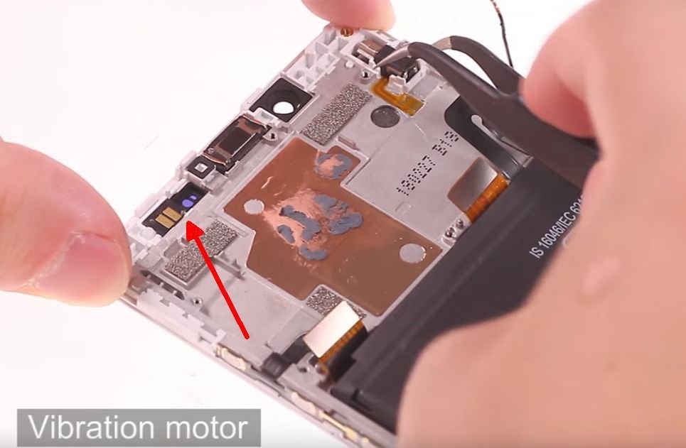

Jetzt bin ich am grübeln, zum Wechsel des Vibrations-Motor.
Ob ich die Folien-Leiterbahn des Motors am Rahmen mit Kleber fixieren muss
Es kann sein, es geht auch so, der Strom kommt von der Platine die dann von oben aufsitzt.
Und oben links am Rand sind zwei goldene rechteckige Kontakte.
Am neuen Rahmen sind die nicht vorhanden.
Bis jetzt weiß auch nicht ob das tauschbar ist.
O.K. jetzt gesehen das ist das Selfie Flashlight, muss auch getauscht werden.
