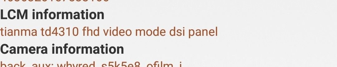

@TomPrankYou Könntest du das Display-Modell hier posten? (Im Dialer "*#*#6484#*#*" eingeben)
Wäre interessant zu wissen, ob überhaupt verschiedene Panels verbaut wurden.
Bei mir ist es ein "Tianma TD4310".
Lt. längerer Recherche habe ich zumindest nur dieses Panel bisher beim RN5 gesehen.
Wie und wo erkennt man das?
Edit.: habe es gefunden .
Im Dialer *#*#64663#*#* eingeben und dort unter "1. Software Version" bei dem Eintrag "LCM information" gucken.
Reaktionen: Sergej-Faehrlich
Bei mir ist auch ein Tianma TD4310 verbaut.
Das im Dialer eingeben "*#*#6484#*#*" anschließend unter Software Version -> LCM Information schauen.
Habe auch das TD4310, wobei mir seltsam vorkommt dass man zu dem Panel online quasi keine Info findet. Eventuell ist es die Bezeichnung für ein Kombiprodukt von Display und laminierten Touchpanel o.ä.
