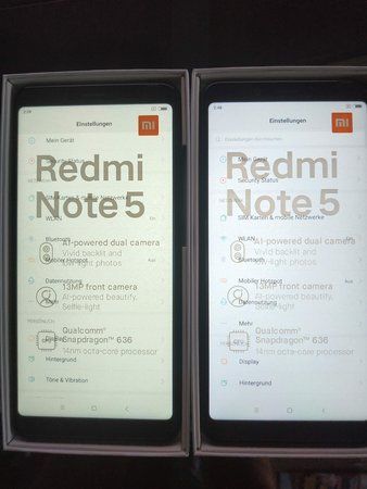

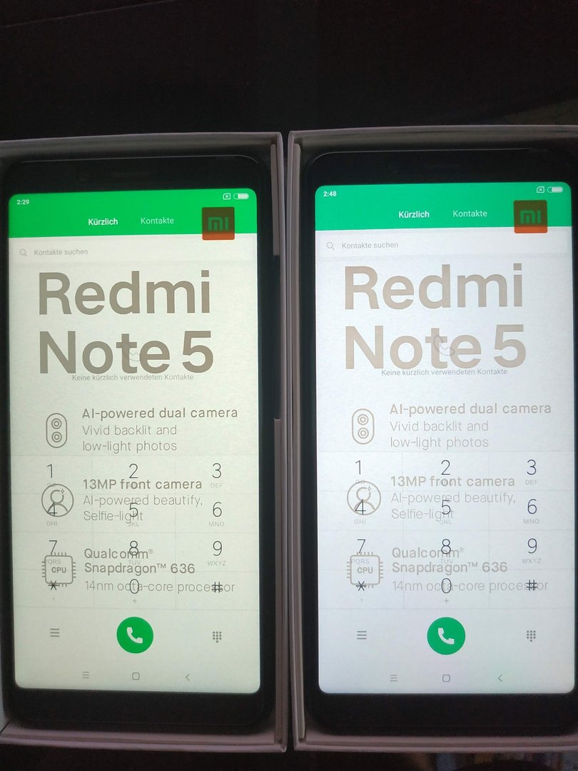

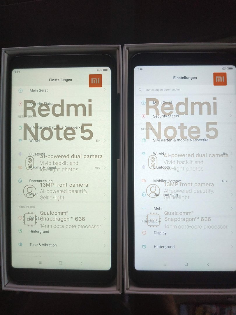

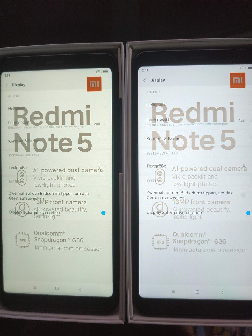

Allerdings gibt es auch dieses Jahr wohl deutliche Unterschiede im Panel. Hier mal ein paar Fotos mit der gleichen Einstellungen
Auto Helligkeit - AUS
Kontrast & Farben - Standart
Lesemodus - AUS

@powerschwabe
Bei mir sieht das Display aus wie auf dem jeweils linken Bild. Habe es auch mal mit einem fast komplett weißen Bildschirm neben mein altes Honor 5c gelegt und das Honor wirkt heller (ähnlich wie dein jeweils rechtes Bild des RN5 ) und hat nicht diesen Gelbstich. Habe die gleichen Einstellungen wie du. Den Unterschied finde ich schon ziemlich extrem und macht sich vor allem draussen stark bemerkbar.
Bei meinem Redmi Note 5 sieht "Standard" wie auf den linken Bildern aus und "Erhöhter Kontrast" sieht wie auf den rechten Bildern aus. Bei mir ist "Erhöhter Kontrast" im Vergleich zu anderen Smartphones und zu meinem manuell kalibrierten PC-Monitor viel ähnlicher als "Standard".
"Erhöhter Kontrast" macht sich nur bei direkter Sonneneinstrahlung bemerkbar, sieht dann teils aber auch etwas komisch aus. Den Gelbstich würde ich ehr als positiv sehen, ist gesünder für die Augen.
Gesünder für die Augen ist "Standard" in dem Fall schon, aber farbecht ist "Standard" dadurch überhaupt nicht, was vor allem beim Anschauen von Bildern und Videos und beim Fotografieren nicht wirklich schön ist. Wenn ich am Abend den Lesemodus aktiviere und dabei "Erhöhter Kontrast" verwende habe ich einen angenehmeren Gelbstich, der nicht so extrem wie der Gelbstich ohne Lesemodus unter "Standard" ist. Interessant finde ich, dass bei mir der Lesemodus unter "Standard" und "Erhöhter Kontrast" identisch aussieht.
Oki, hört sich dann etwas nach einem "schlechten" Panel an. Dürfte aber auch etwas gewöhnungssache sein wenn man bsp. vorher ein AMOLED hatte.
Ich muss sagen das mit dem starken Gelbstich trübt meine Freude über das Gerät schon etwas. Dachte zuerst das es Einbildung ist und es im Vergleich zu meinem Honor nur wegen dem etwas größeren Display so wirkt, aber dem ist nicht so wenn man die Geräte nebeneinander legt und man die weiter oben aufgeführten Bilder betrachtet. Frage mich wie man zwei so extrem unterschiedliche Panels verbauen und es dann als das gleiche Gerät verkaufen kann.
Es lässt sich ja über den Lesemodus bzw. über "Erhöhter Kontrast" beheben. Schade ist es trotzdem.
Wenn ich bei mir auf "Erhöter Kontrast" stelle, verändert sich bei mir nichts. Und der Lesemodus macht es sogar noch dunkler.
