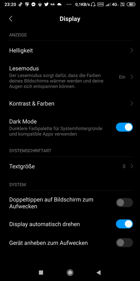

Den Dark Mode, hatte ich zuvor auch. Ob der jetzt auch aktivier bar ist, weiß ich nicht wo.
@Bruno1872 Die Ladeanimation funktioniert bei mir, ist aber nirgends einstellbar. Und der Darkmode ist einstellbar über den Displayeinstellungen. Bin auf der selben Stable mit Android 9.

@xell75
O.K. dort wird der Dark Mode also eingestellt, habe ich also auch.
