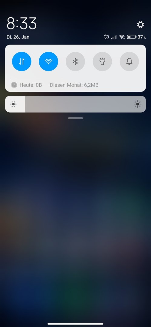

Nach dem die Auto Helligkeit mit 12.0.3.0 nicht mehr gut funktioniert hat (trotz Lösungsvorschlag von @wald66) bin nachdem entsperren vom Bootloader auf die Version 12.0.2.0 zurück. Aber auch hier funktioniert es nicht richtig, man könnte meinen das update hätte den Sensor beschädigt 💩. Da ich schon fleißig am flashen war, habe ich dann mal die Globale Version getestet.
Jetzt ist es besser, jetzt geht es nicht mehr ganz runter mit der Helligkeit (siehe Foto)
