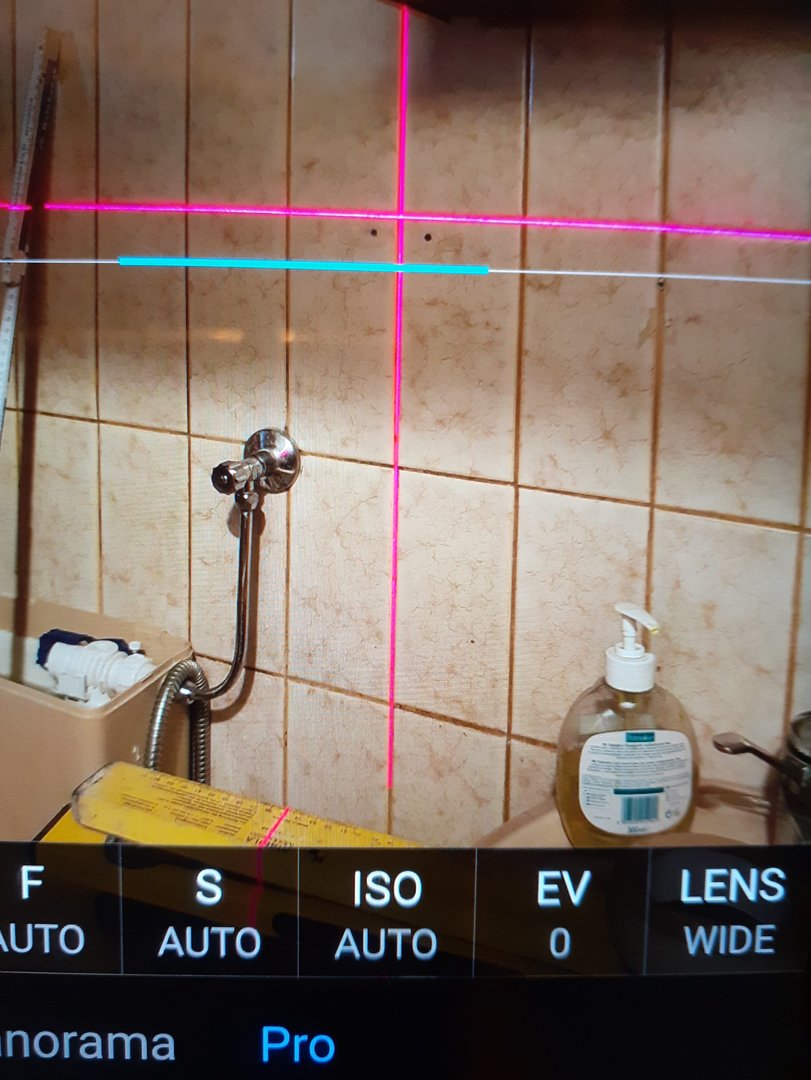

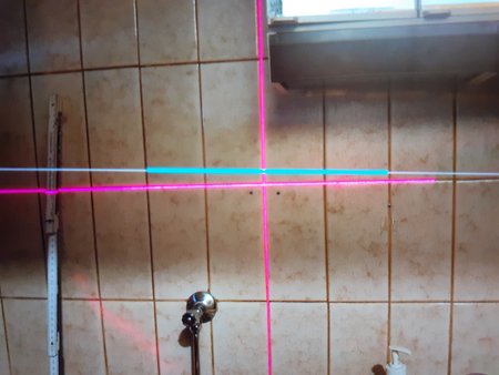

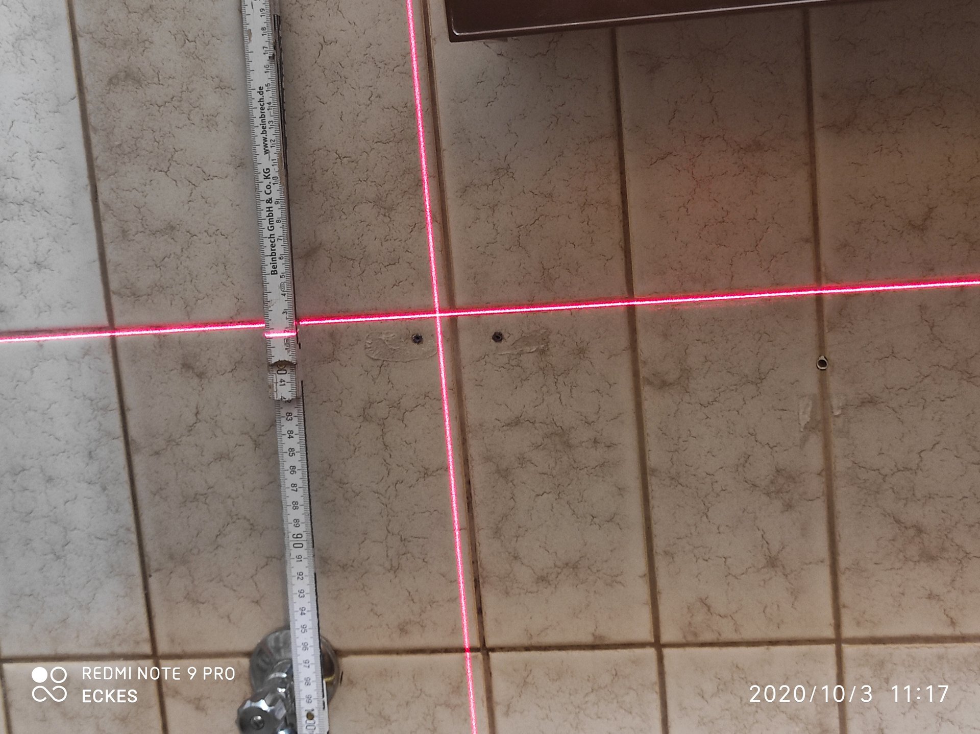

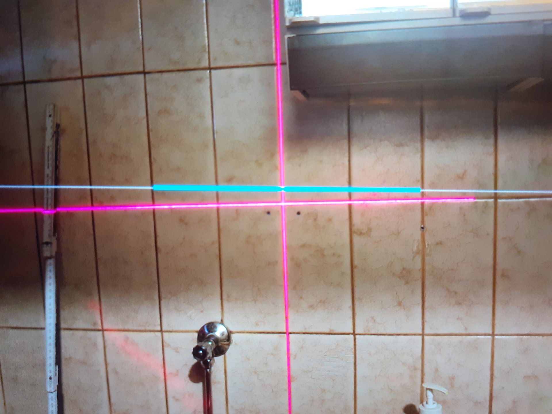

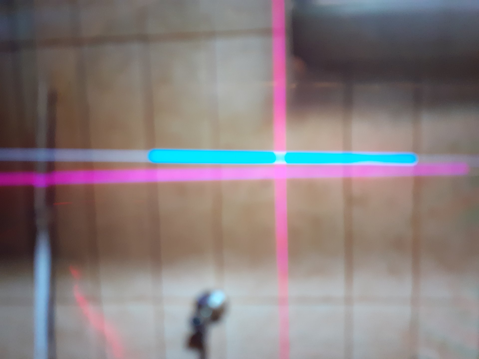

Kamera ist schief---Beim Versuch versciedener Laser Level Apps zu testen musste ich keider feststellen das irgendwas mit meiner Kamera nicht stimmt, Habe dann in der an einer Wand mit Fliesen und einem selbstjustierenden RundumLaser eine eine Linie projeziert Die Ausrichtung an der Kamera eingeschaltet und dann eine Schräge/Differenz feststellen müssen.Habe dann mit einem 2. Handy zusätzlich Bilder vom Display gemacht,

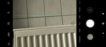

Hier sieht man es auch noch mal, wenn man sich nach dem "Horizont" richtet, ist das ganze Bild schief.

Oha - das ist ja wirklich heftig.Wobei ich Fliesen inzwischen nicht mehr traue, bevor ich nicht mit der Wasserwaage geprüft habe. Anderenfalls kann man da nämlich auch Überraschungen erleben (so wie ich, als ich die Küche bei meinem Kind aufgebaut habe - da war der Fliesenspiegel optisch gerade, laut Wasserwaage jedoch leicht schief und ich habe leider an der tiefen Seite angefangen ...)
In den nächsten Tagen schaue ich mal, ob der Sensor in meinem RN 9 Pro auch so schief ist ...
Ich kann das bestätigen. Bei mir derselbe Effekt. Habe dann auch direkt die Ausrichtungsfunktion der Kamera deaktiviert und gehe nach Auge...
@joe_sixpack Ich hab vorher mal mit ner Wasserwage geschaut, die sind relativ grade also so krum, wie dass das Redmi Note 9 Pro darstellt auf jeden Fall nicht.
Das was Ich davor hatte, war überhaupt nicht verzogen.
Aber mit dem Fliesenspiegel, muss Ich dir recht geben. Nicht alles was grade erscheint, ist es auch wirklich.
Klar man kann die Ausrichtung abschalten, ändert aber nicht daran das die Linse dezentriert verbaut ist 👎
VampierKing schrieb:
@joe_sixpackKlar man kann die Ausrichtung abschalten, ändert aber nicht daran das die Linse dezentriert verbaut ist 👎
Ich denke eher, dass der Sensor nicht winklig auf dem Board sitzt - die Optik hat zumindest auf diesen Winkelfehler keinen Einfluss. Okay, ich vermute, dass der Sensor (oder das gesamte Modul mit den 4 Sensoren) nicht genau aufgebracht wurde😡.
Kann auch gut sein. Aber egal was es ist, es ist minderwertig gemacht. 😞
@kh-h1
Bei deinen Bildern hast du aber ganz schön schräg an der Wand entlang geknipst. Die Linien der Fliesen laufen perspektivisch nach hinten zusammen. Erwartest du ernsthaft gerade Linien, wenn du dein Smartphone nicht exakt parallel zur Wand hältst? Setzt euch doch bitte mit optischen Regeln auseinander, bevor ihr die Kamera für schief aussehende Linien verantwortlich macht.

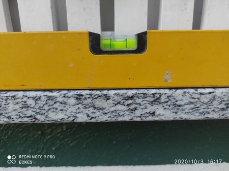

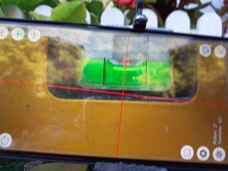

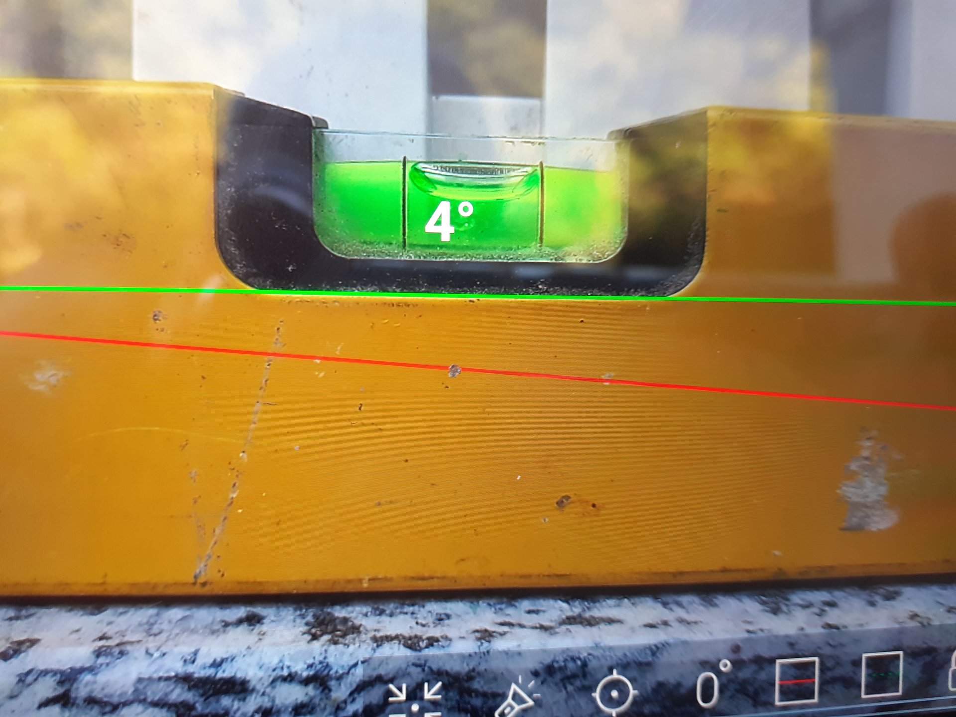

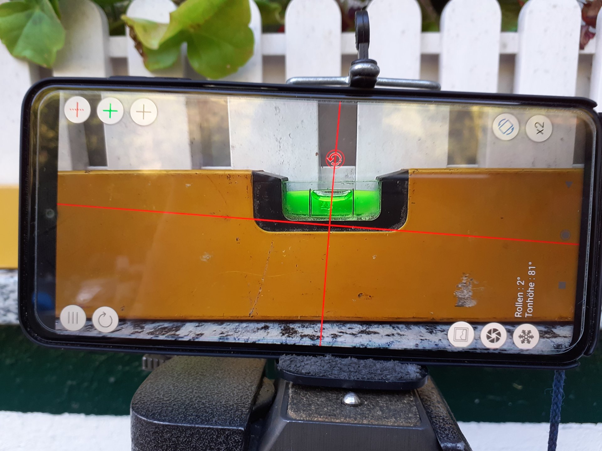

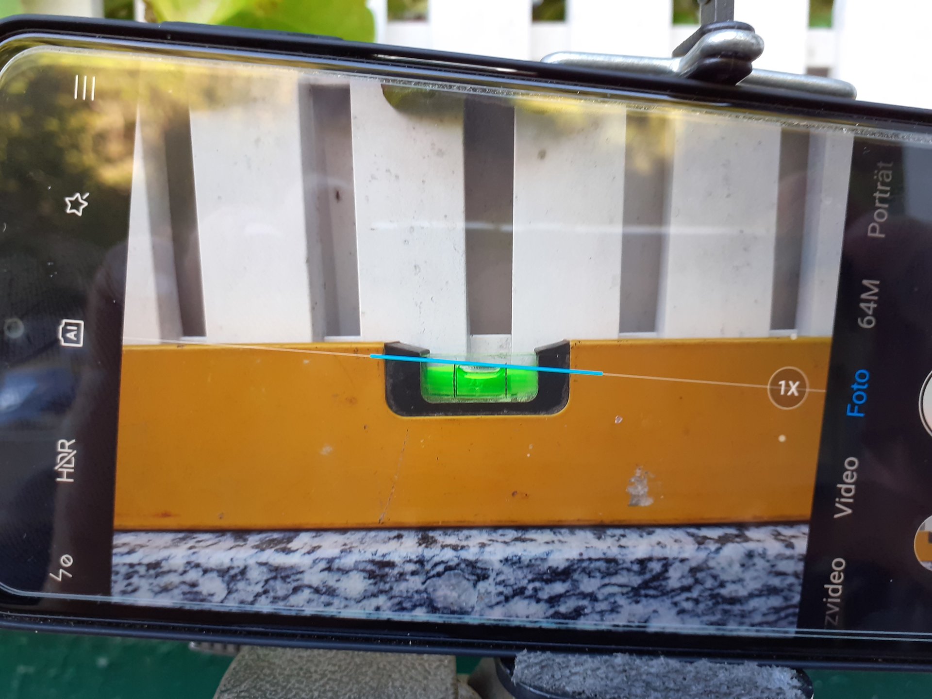

Guten Abend, ich habe die Bilder mit einem Stativ gemacht auf gleicher Höhe und im gleichen Winkel 1cm parallel zum Baulaser( sehr geringe parallaxe) habe auch das ausrichten aktiviert und die Kamera danach ausgerichtet, anbei nochmals einige Bilder Die Bilder mit der Wasserwaage sind absolut ohne parallaxe habe dann mit einem 2. Handy das Disply vom RN 9 fotografiert mfg kh

Sorry aber für mich liegt einfach das Handy schief.
Reaktionen: Stef@n und hurcoman
ich hatte vorher das handy mit ausrichten mit der blauen linie ausgerichtet und mit einer App bei absolut gersde aufgelegten Handy das rote + eingeblendet siehe auch die anderen bilder wo nur das ausrichten in blau sichtbar ist
Trotzdem liegt doch das Handy schief...
