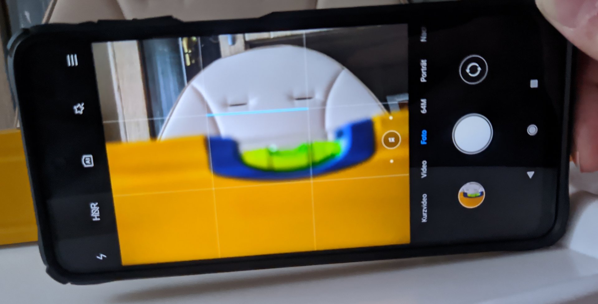

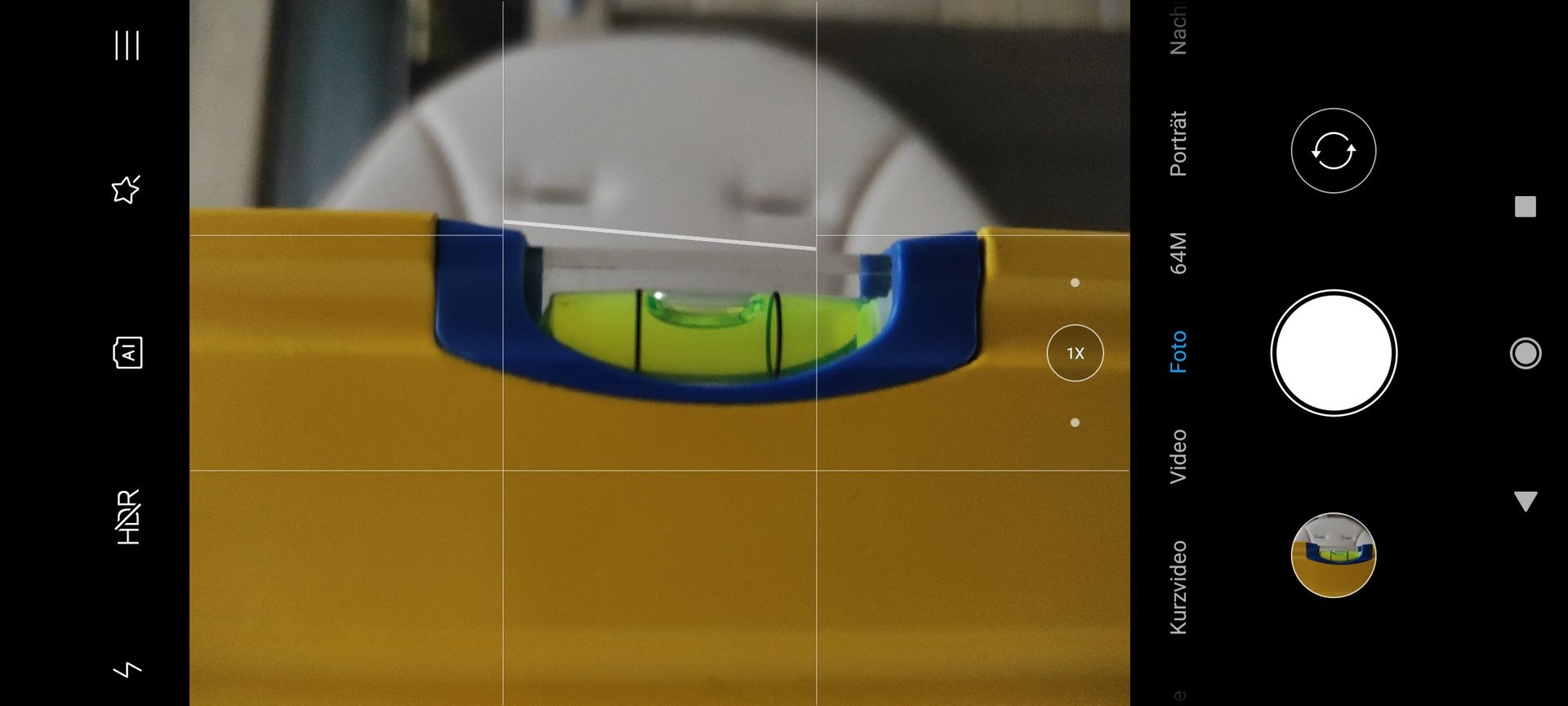

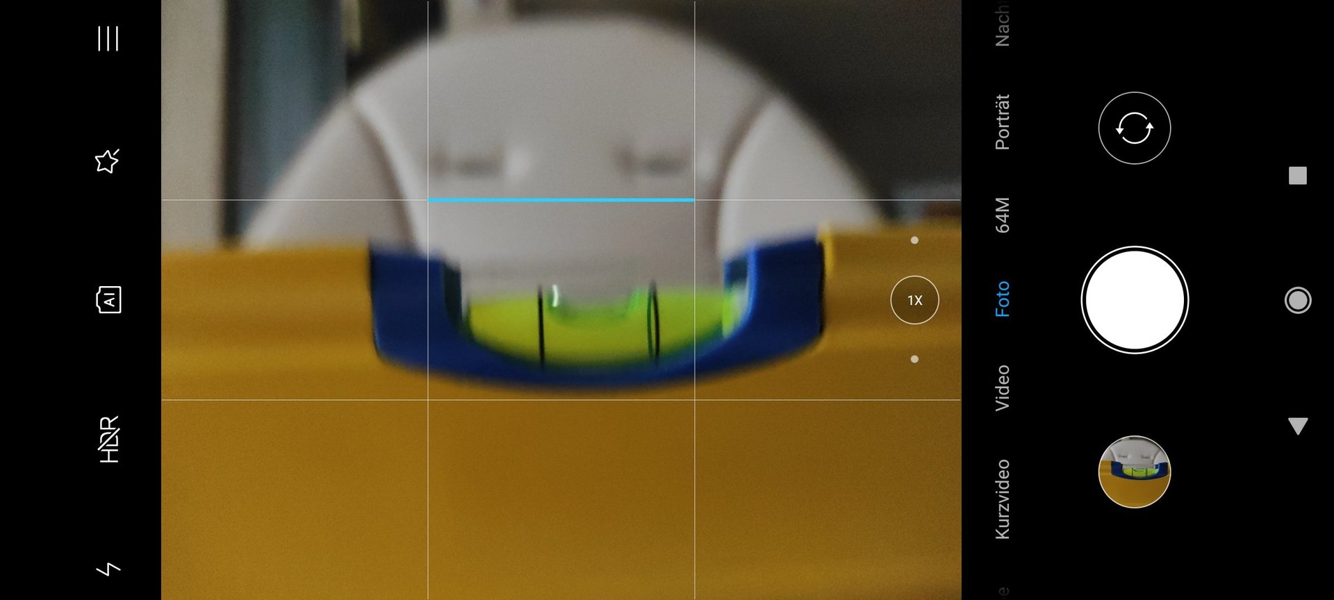

Ich hab das auch mal ausprobiert, mit der Wasserwage. Das ist gar nicht so einfach alles zu halten.
Das Bild wo der Horizont schief ist, da liegt das Gerät grade auf.
Das Bild wo der Horizont blau = grade ist, da muss Ich das Gerät links so 1-1,5 cm anheben.

Habe mir auch gerade die Zeit genommen, mal mit der Wasserwaage zu Testen:
Also auch nicht anders - laut Ausrichtungshilge "gerade", aber ich traue da doch eher der Wasserwaage. Reklamieren werde ich deshalb aber nicht, denn das scheint ja schon fast ein "Feature" zu sein🤭
Ich kann bestätigen - das ist gar nicht so leicht, alles vernünftig zu Halten und dann noch ein gutes Foto zu Machen. Mein Fensterbrett ist ganz leicht schräg, aber wenn ich die Wasserwaage exakt gerade positioniere, dann wird die Winkelabweichung noch größer. Egal, zum Erkennen des Fehlers reicht es.
Witzigerweise fällt das in den meisten Fotos nicht mal wirklich auf. Leiber bietet mein Alt-Handy diese Ausrichtungshilfe nicht, sonst würde ich das auch mal testen. Wer weiß, vielleicht ist das ja auch "schief"?

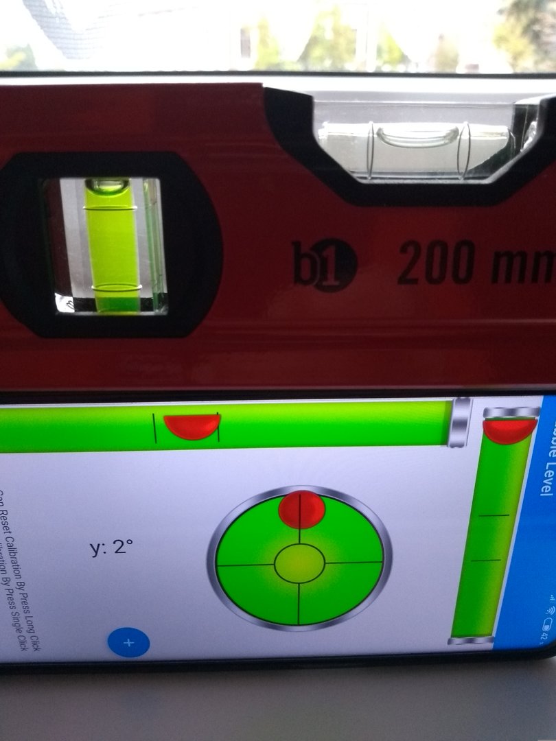

Ich habe mir mal den "Spaß" gegönnt, dem Winkelsensor auf den Zahn zu fühlen und: nicht die Optik ist schief, sondern der Sensor falsch kalibriert. Ich hoffe, man kann es einigermaßen erkennen - wenn die Wasserwaage genau gerade ist, schwankt die Winkelanzeigezwischen 1 & 2 Grad Abweichung...
Hm - kann man diesen Sensor mit unseren Hausmitteln kalibrieren?
Reaktionen: det-happy und VampirKing

In Smartphones wird die Lage über den Beschleunigungssensor und das Gyroskop gemessen.
Beides sind unkalibrierte Sensoren die nicht für die Raumfahrt gedacht sind sondern für Consumerprodukte, diese müssen also möglichst klein und günstig sein. Da kann es durchaus zu 1-2° Abweichung kommen was auch niemanden kümmert.
