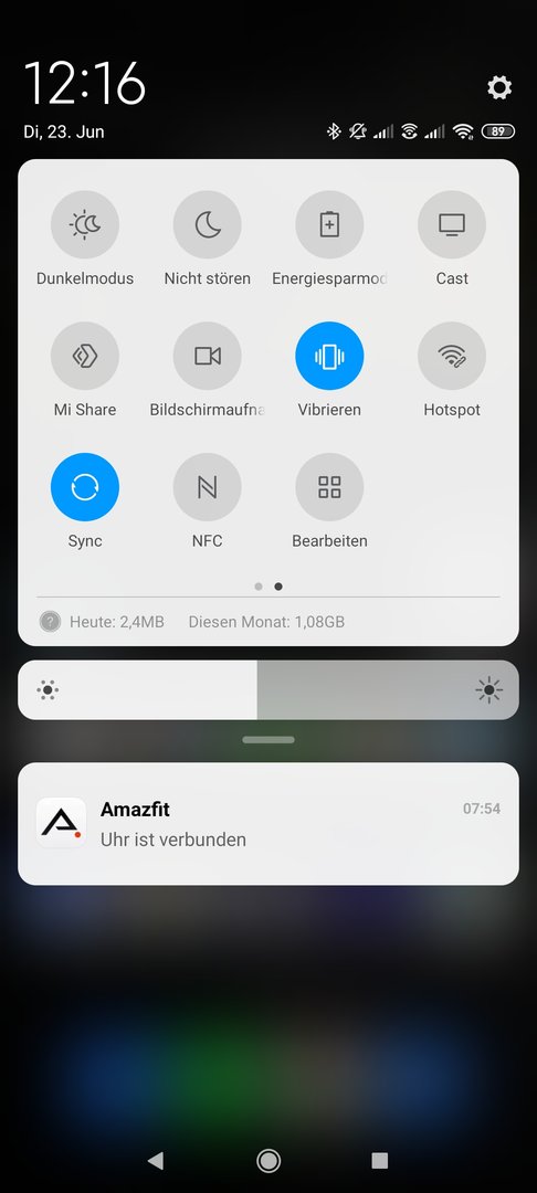

Moin Freunde,
Meine Frau und ich haben das Smartphone neu bekommen und direkt mal miui 11.03 installiert. Während in meiner toolbar alle möglichen icons vorhanden sind fehlen bei Ihrem so einige. GPS, bildschirmaufnahme, bearbeiten usw fehlen.
Weiß jemand wieso und wie man das fixen kann?

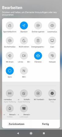

Toolbar öffnen -> auf die letzte Seite gehen (nach rechts scrollen) -> "Bearbeiten" auswählen, nach unten scrollen und dann die entsprechenden Icons aktivieren (also aus dem grauen in den weißen Bereich ziehen).

Auf der 2. Seite der toolbar habe ich da nur icons (mi share & sperrbildschirm). Der bearbeiten icon fehlt unter anderem

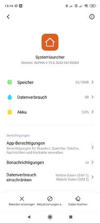

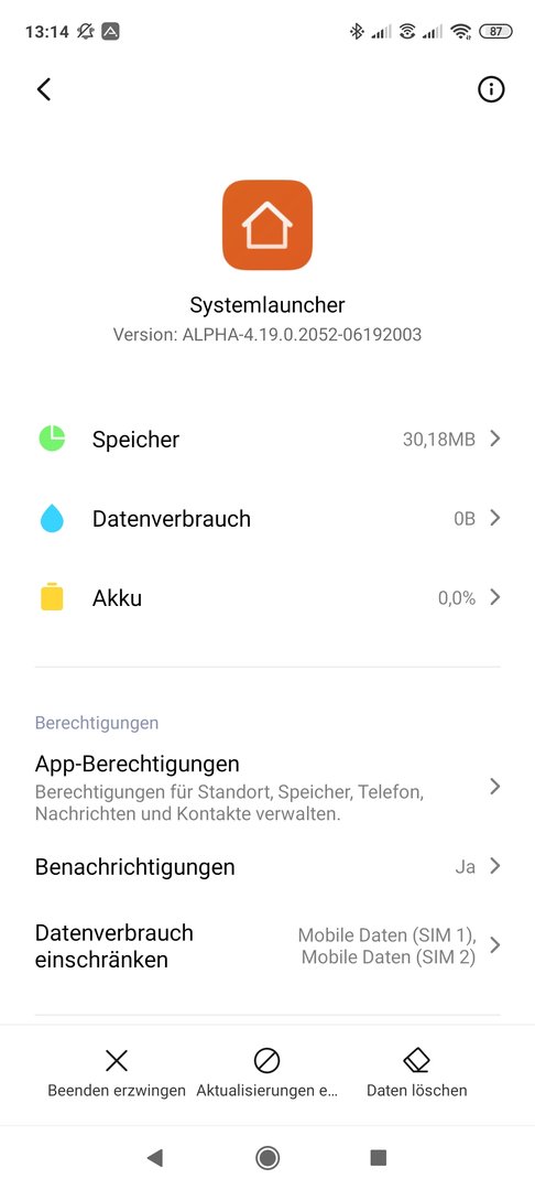

@KibarFeyzo @AlterSack Welche Version des Systemlaunchers habt ihr drauf?
Das ist das aktuelle Release:
MIUI System Launcher RELEASE-4.18.0.2021-06171552 APK Download by Xiaomi Inc. - APKMirror
Ich nutze immer die aktuelle Alpha (vorsicht: nur für Geübte, falls was schief geht). Hatte bisher auch nicht mehr bugs als das Release. 😉

Das ist aber das letzte alpha, denke Release tuts da auch. (Seite vorher b. apkMirror)
