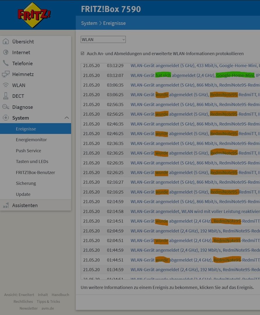

Anscheinend gibt es Nichts neues, meine spielerei mit den Entwickler Optionen ergibt, wenn ich alles aus Stelle, das der wlan Assi Kurz ,off /on macht, mit den Ergebniss, das die Verbindung wieder geht...und das ohne extra appsr...,... besser als nichts.,🧐🤔
Also für mich hat das Update auf 10.0.8 das WiFi Problem gelöst 🤷
Diese Neuverbindungen sollten zwar auch adressiert werden, aber weiß jemand ob die Xiaomi überhaupt auf dem Schirm hat?
teufelskrapfen schrieb:
Also für mich hat das Update auf 10.0.8 das WiFi Problem gelöst 🤷....
das kann ich nicht als Lösung akzeptieren, bei 2,4GHz gibt es immer noch massive Probleme.
Und auch das automatische On/Off im 5GHz Bereich ist nicht sinnvoll, so was kosten unnötig Akku.
RalleKoralle schrieb:
ich hab das 11.0.8 auch noch nicht, aber scheinbar ist der Bug im 5 GHz Band nicht da oder er fällt weniger auf. Kann das sein???
Ja, das ist so....10 Sekunden Ausfall alle 10 Minuten fallen erst mal weniger auf als 20 Minuten Ausfall, nach dem es 2 Minuten funktioniert hat.
