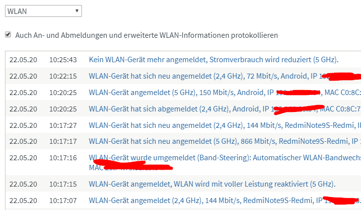

OK, Tochter meckert nicht, also scheint es nach dem Update zu gehen. Aber die Abbrüche gehen trotzdem weiter:
Cris schrieb:
Ich habe seit dem Update konstante WLan Verbindung. FritzBox mit WPA2 (CCMP) und WPS/ aus, ohne Repeater, mit und ohne Root.
Ist das auch so wenn du in die Logs deines Routers schaust? Da wirst du warscheinlich was ähnliches sehen wie mein Log auf der voherigen Seite. Ständige Neuverbindungen. Habe auch ein "konstante" Verbindung, aber die Art wie das umgesetzt wurde ist absolut plumb und nur ein Workaround. Kein Fix! Plaster drauf und darunter eintern lassen. In der Mi Community berichten schon die ersten von den Nebenwirkungen. Bei Nutzung von 2 Sim-Karten bircht jetzt wohl auch das mobile Internet weg.

Cris schrieb:
@Vrain
Auch in den Logs der FritzBox sind keine Trennungen dokumentiert. Vielleicht liegt es ja daran, dass ich gleichzeitig Laptop und Samsung TV mit dran habe.
Häkchen bei an- und Abmeldung protokollieren drin?
Reaktionen: Cris
@s!Le
Habe ich drin und gerade nochmal nachgesehen. Zwischen 4 und 6 Minuten erfolgen wieder die Abmeldungen. 😟
