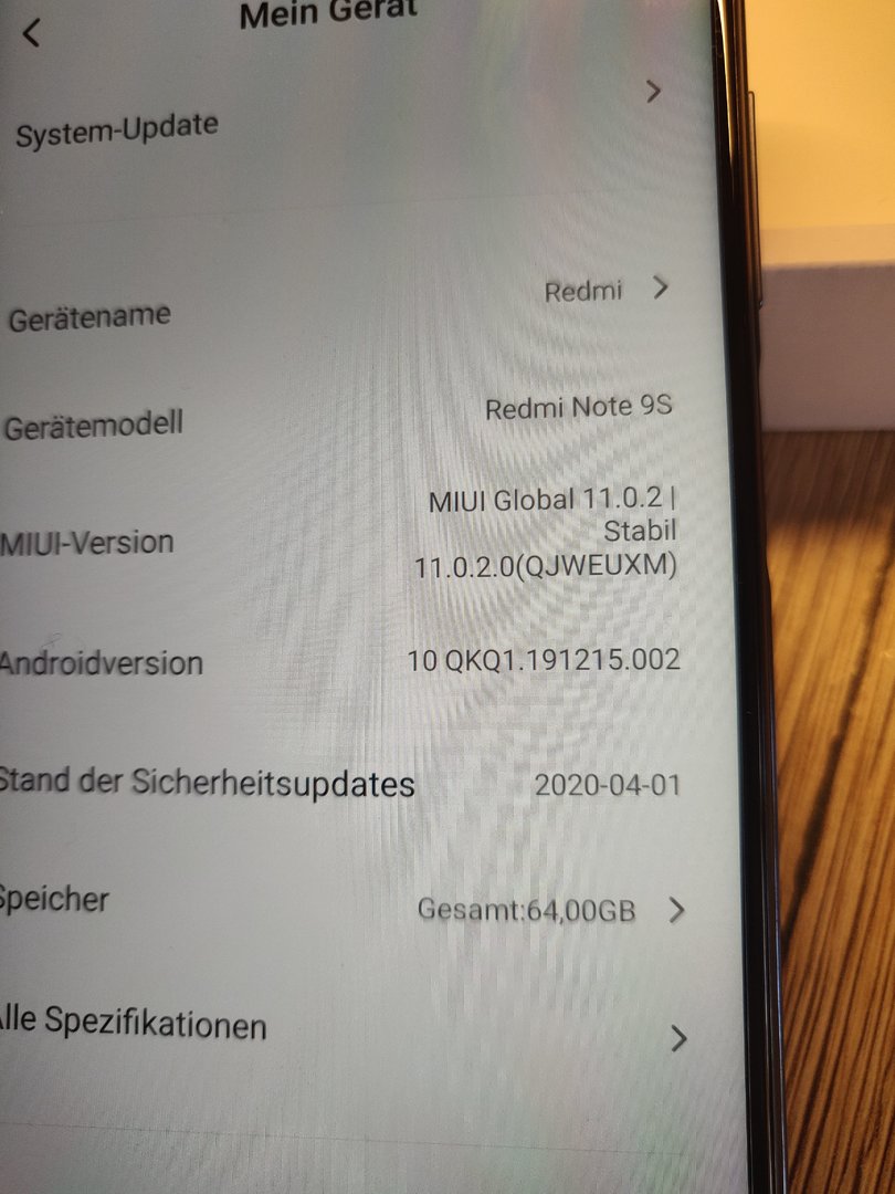

Ich bekomme das Update nicht, da ich wohl auf ner EU Rom bin und nicht auf der Global.
Global einfach manuell drüber flashen klappt nicht.
Muss das Gerät dann wohl zurück schicken.

Meine Frau hat auch das 9S wie bekommt aber kein Update sie hat immer noch 11.0.2
